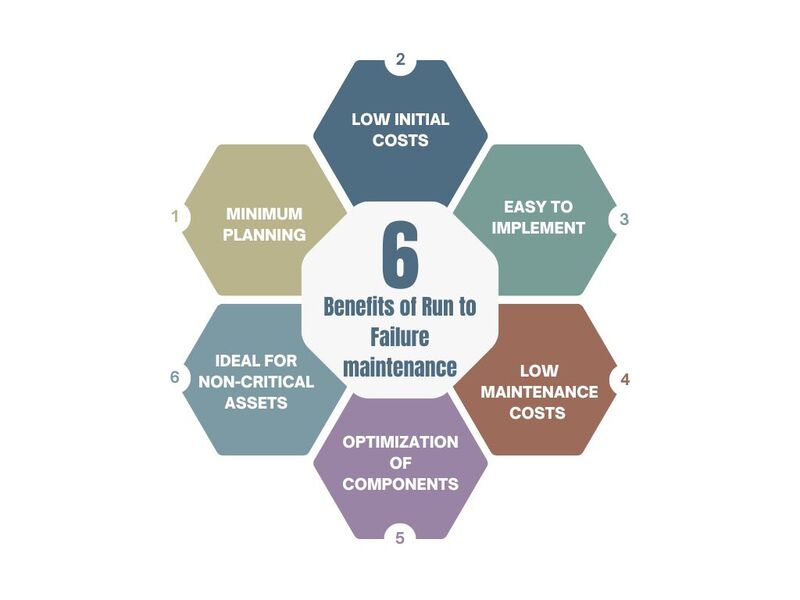

Was sind die Vorteile und Nachteile der Run-to-Failure-Wartung?
Diese spezielle Art der Wartung sollte nur nach einer gründlichen Risikoanalyse der verschiedenen Teile des Vermögenswerts angewendet werden, um schwerwiegendere Schäden zu vermeiden. Dennoch bringt die „Run to Failure“-Wartung, wenn sie anwendbar ist, einige Vorteile mit sich, die berücksichtigt werden sollten:
  1. minimale Planung: Da nach einem bereits eingetretenen Ausfall gehandelt wird, ist es nicht notwendig, die Eingriffe im Voraus zu planen; man wird erst nach dem Schaden tätig;
  2. geringe Anfangskosten: Keine Investitionen in prädiktive oder präventive Werkzeuge oder Technologien;
  3. einfache Implementierung: Die Durchführung von Eingriffen nach einem Ausfall, wenn Teile und Personal zur Verfügung stehen, ist einfach und intuitiv;
  4. geringe Wartungskosten: Die Nutzung der Ressourcen bis zum Ende ihres Lebenszyklus kann Ausfallzeiten reduzieren und vermeiden, dass man bei noch funktionierenden Teilen eingreifen muss; dies gilt jedoch nur für Vermögenswerte, die schnell und einfach zu ersetzen sind, insbesondere für Teile der Vermögenswerte, die als „nicht kritisch“ gelten.
  5. Optimierung der Nutzung des Bauteils: Man nutzt das Gut bis zum Ende seines nützlichen Lebenszyklus;
  6. ideal für nicht kritische Vermögenswerte: Die RTF eignet sich für kostengünstige oder leicht ersetzbare Komponenten, deren Ausfall die Sicherheit oder Produktivität nicht gefährdet.
Vorteile der Run-to-Failure-Wartung
