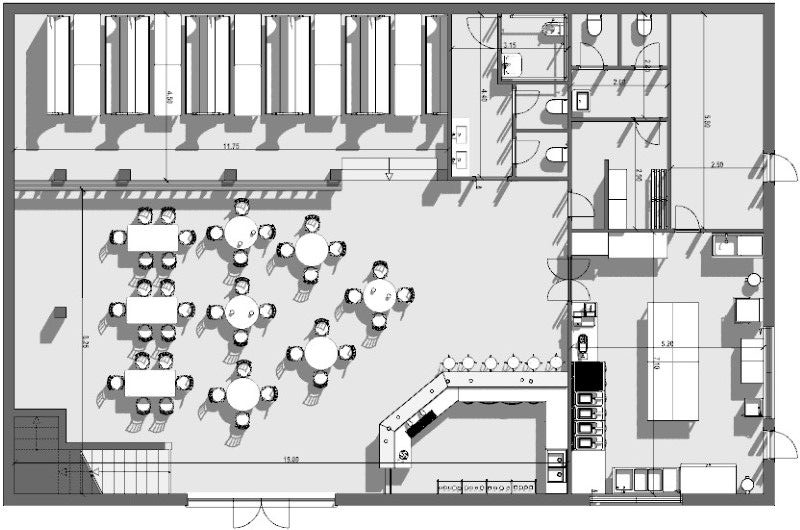

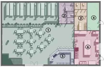

Die Organisation und Anordnung der Innenräume ist der zentrale Punkt im Design eines Pubs.
Zunächst sollten Sie besonderes Augenmerk auf die Bedürfnisse der verschiedenen Personen legen, die ihre Zeit in dem Lokal verbringen (sei es Personal oder Gäste). Auch die formale und stilistische Gestaltung, die Sie dem Lokal geben möchten, sollte nicht vernachlässigt werden, wobei zu bewerten ist, ob Sie sich für eine britische, irische oder deutsche Ambiente-Variante entscheiden möchten.
Einen Pub entwerfen| Verteilungsschema
      1. Servicebereich
      2. Kundentoiletten
      3. Personalbereich
      4. Lager
      5. Theke
      6. Küche
                    ——— Projektion des Obergeschosses

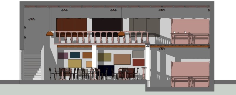

Farbige Abbildung, die den Schnitt des Raumes im Design eines Pubs zeigt
Design eines Pubs | Schnitt

Praktisches Beispiel: Projekt einer irischen Kneipe
Das Beispiel, das wir vorschlagen, ist das Projekt einer Kneipe, das im irischen Stil gestaltet ist, mit Holz für Verkleidungen und Ausstattungen.
Vom Haupteingang gelangt man in den Servicebereich, der in 3 Hauptbereiche unterteilt ist:
  • einen zentralen Bereich mit runden und rechteckigen Sitzgelegenheiten und Tischen;
  • einen um etwa 50 cm vom Boden abgesetzten Bereich mit Bänken und rechteckigen Tischen;
  • einen auf einem Podest in etwa 2,20 m Höhe vom Boden positionierten Bereich, der ebenfalls mit Bänken und rechteckigen Tischen ausgestattet ist.
Auf der rechten Seite des Eingangs, an der Ecke des Raumes, stellen wir uns die Theke vor, die aus drei Segmenten besteht, die mit einem Holzbelag verkleidet sind.
Bild, das den Grundriss des Projekts einer Kneipe zeigt
Projekt einer Kneipe| Grundriss
Vom Saal aus gelangt man:
  • zu den Kundentoiletten, wo ein Vorraum vorhanden ist, der das Damen-WC, das Herren-WC und das WC für Menschen mit Behinderungen miteinander verbindet;
  • zum Umkleideraum der Mitarbeiter, der zwei Bänke und zwei Schränke für das Personal sowie zwei Toiletten mit angrenzendem Vorraum umfasst;
  • zur Küche, die ihrerseits mit dem Lager verbunden ist.
Zur Küche und zum Lager kann auch von außen über Türen zugegriffen werden, die gemäß den verschiedenen lokalen Vorschriften vorgesehen sind.
