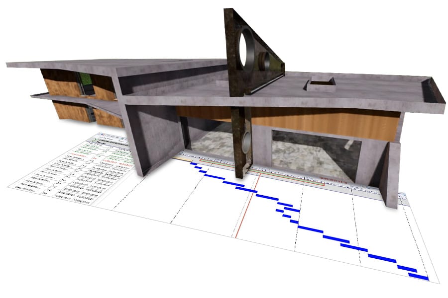

LOB vs Gantt-Diagramm
Das Gantt-Diagramm ist ein horizontales Balkendiagramm, das die Aktivitäten sequenziell im Laufe der Zeit anzeigt und die Beziehungen und Abhängigkeiten zwischen den verschiedenen Aktivitäten darstellt.
Im Vergleich zur LOB stellt das Gantt-Diagramm eine deutlich starrere Planungstechnik dar, die für sequenzielle und klar definierte Aktivitäten angewendet wird.
Die LOB hingegen ist viel flexibler bei Aktivitäten, die sich wiederholen und daher im Laufe der Zeit variieren können.
Darüber hinaus werden mit dem Gantt-Diagramm die Aktivitäten und deren Fortschritt im Laufe der Zeit überwacht, während mit der LOB die Arbeitslast überwacht wird.
Modell 4D BIM mit Gantt-Diagramm
Modell 4D BIM mit Gantt-Diagramm | usBIM.gantt

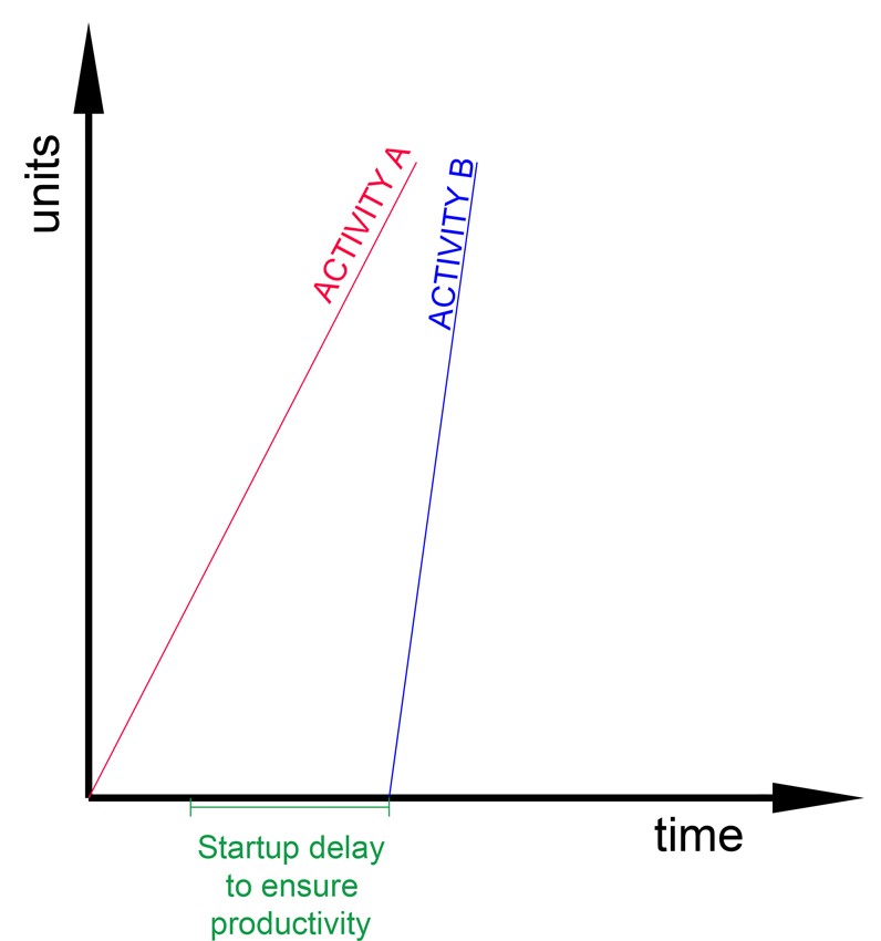

Grundprinzipien der LOB in der Bauindustrie
Das grundlegende Prinzip der LOB in der Bauindustrie ist die Optimierung der Transformationsflüsse der Konstruktion innerhalb des Bauprozesses, mit dem Ziel, die Kontrolle über die Entwicklung durch die nachfolgenden Phasen zu erleichtern.
Die Optimierung wird durch die Identifizierung der Hauptprozessphase und des Fertigstellungsstatus der Konstruktion ermöglicht: Auf diese Weise können die Akteure die Flüsse im Zusammenhang mit dem Management der Voraussetzungen verbessern und somit die tatsächlichen Bedürfnisse des Moments erfüllen, indem sie versuchen, den Überfluss an Ressourcen im Verhältnis zu den Produktionsrhythmen zu beseitigen.
Die LOB besteht hauptsächlich aus vier Phasen:
  • Definition des Ziels;
  • Erstellung des Programms;
  • Überwachung des Fortschritts;
  • Vergleichsanalyse zwischen dem Fortschritt und dem Ziel.
Die Anwendung der LOB ist sehr nützlich, wenn man an Prozessen arbeitet, die von vielen unvorhergesehenen Ereignissen betroffen sein könnten, sei es vorhersehbar oder unvorhersehbar. Dies liegt daran, dass die LOB die Möglichkeit bietet, sofort die Arbeitsorte, die Phasen, das beteiligte Personal und die Intensität der durchgeführten Arbeiten zu identifizieren, was entscheidend sein kann, sowohl um die angefallenen (oder noch anfallenden) Kosten zu quantifizieren als auch um die Arbeit auch nach längerer Zeit wieder aufzunehmen.

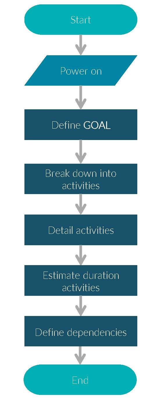

Schritte zur Implementierung der LOB in Ihren Projekten
Um die Technik der Line of Balance in einem Bauprojekt korrekt anzuwenden, ist es entscheidend, eine klar definierte Abfolge von Aktivitäten zu befolgen, die von der anfänglichen Planung bis zur Visualisierung des Betriebsablaufs durch ein Diagramm reicht. Hier sind die Schlüsselschritte für eine effektive Implementierung:
  1. definieren Sie von Anfang an die Projektziele:
    legen Sie klar die gewünschten Ergebnisse, das Budget, die verfügbaren Ressourcen, die Qualitätsstandards und die zeitlichen Einschränkungen fest. Dies ist der Ausgangspunkt für jede genaue Darstellung;
  2. unterteilen Sie das Projekt in Aktivitäten:
    identifizieren Sie die Arbeiten, die sich im Laufe der Zeit und im Raum wiederholen (z. B. Stockwerke eines Gebäudes, Wohnmodule, Produktionseinheiten). Gruppieren Sie ähnliche Aktivitäten und ordnen Sie sie nach ihrer logischen Sequenz;
  3. detaillieren Sie jede Aktivität:
    definieren Sie für jede Arbeit: was getan werden muss, welche Ressourcen benötigt werden, welche Teams beteiligt sind und wie lange die geschätzte Dauer sein wird. Berücksichtigen Sie eventuelle Puffer und Produktionsvariablen;
  4. schätzen Sie die Dauer und die zu realisierenden Mengen:
    weisen Sie jeder Aktivität eine spezifische Dauer und Menge zu (z. B. 5 Tage für den Abschluss eines Stockwerks). Dies ist entscheidend für die korrekte Darstellung der Steigungen der Linien im LOB-Diagramm;
  5. definieren Sie die Abhängigkeiten zwischen den Aktivitäten:
    ordnen Sie die Aktivitäten nach ihrer Vorbedingtheit. Zum Beispiel kann die Elektroinstallation erst nach der Struktur beginnen, während die Oberflächenbearbeitungen nach den Installationen beginnen.
  6. erstellen Sie das LOB-Diagramm:
    stellen Sie auf einer vertikalen Achse die physischen Einheiten dar (z. B. Stockwerke 1-10), auf der horizontalen Achse die Arbeitstage. Zeichnen Sie die Linien für jede Aktivität, mit einer Steigung, die das Produktionstempo widerspiegelt.
Schlüsselschritte zur Implementierung der LOB
