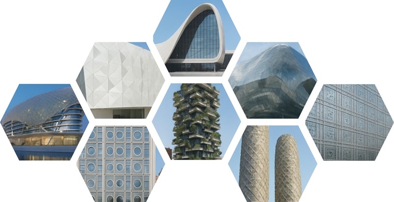

Die parametrische Fassade im zeitgenössischen Design
Im zeitgenössischen architektonischen Entwurf hat die Fassade eine immer strategischere Rolle übernommen, indem sie sich von einem einfachen Schließelement zu einem aktiven System der Vermittlung zwischen Gebäude und Umwelt entwickelt hat. Das parametrische Design hat entscheidend zu diesem Wandel beigetragen, indem es adaptive und leistungsbezogene Logiken in die Definition der Gebäudehülle eingeführt hat.
Durch die kontrollierte Variation der Parameter wie Ausrichtung, Sonneneinstrahlung, Belüftung und Energieanforderungen ermöglicht die parametrische Fassade die Generierung optimierter Geometrien in Abhängigkeit von den spezifischen Bedingungen des Standorts und der Nutzung des Gebäudes. Die Form ist nicht mehr eine statische Größe, sondern das Ergebnis eines generativen Prozesses, der von Daten und Beziehungen gesteuert wird.
Neben dem formalen Aspekt betrifft die Innovation vor allem die Integration zwischen architektonischem Design und Umweltleistungen. Die parametrische Gebäudehülle trägt zur Kontrolle des natürlichen Lichts, zur Reduzierung der Energiebelastungen und zur Verbesserung des Innenkomforts bei und spielt eine zentrale Rolle in den Nachhaltigkeitsstrategien.
Beispiele von parametrischen Fassaden

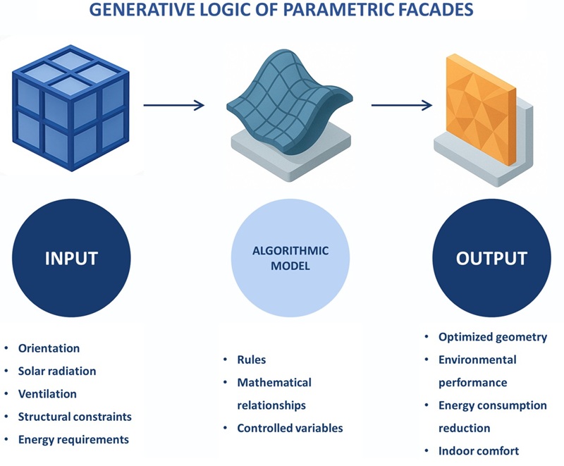

Was ist eine parametrische Fassade: Merkmale, Parameter und generative Logik
Die parametrische Fassade ist ein Gebäudehüllen-System, das durch digitale Modelle entworfen wurde, die auf variablen Parametern und mathematischen Beziehungen basieren und in der Lage sind, Form, Leistung und Verhalten der Gebäudehülle in Abhängigkeit von spezifischen Entwurfsinputs zu steuern.
Die Inputs können Umweltdaten (Orientierung, Sonnenstrahlung, klimatische Bedingungen), funktionale Anforderungen, strukturelle Einschränkungen sowie Leistungs- und Energieziele umfassen.
Diese Informationen werden durch ein algorithmisches Modell verarbeitet, das aus einer Reihe von Regeln, mathematischen Beziehungen und kontrollierten Variablen besteht, die das geometrische und leistungsbezogene Verhalten der Fassade definieren. Im Gegensatz zu traditionellen Systemen ergibt sich die Konfiguration der Gebäudehülle daher nicht aus einem statischen Entwurf, sondern aus einer generativen Logik, die in der Lage ist, die Daten in dynamische und leistungsfähige Geometrien zu übersetzen.
Die algorithmische Verarbeitung erzeugt ein Output, das durch eine optimierte geometrische Konfiguration der Gebäudehülle dargestellt wird, die mit spezifischen Umwelt-, Energie- und Funktionsleistungen verbunden ist. Die parametrische Logik ermöglicht es, das Modell automatisch bei Änderungen der Inputs zu aktualisieren, wodurch das Projekt flexibel, konsistent und in Echtzeit optimierbar bleibt, mit einer kontinuierlichen Abstimmung zwischen Daten, Form und Leistung.
Generative Logik der parametrischen Fassaden

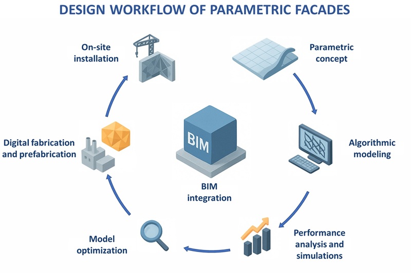

Planungsworkflow und digitale Werkzeuge für die Umsetzung
Der Planungsworkflow der parametrischen Fassaden basiert auf einem integrierten digitalen Prozess, der Ideenfindung, Modellierung, Leistungsanalysen, Produktion und Montage verbindet. Das parametrische Modell stellt den zentralen Bezugspunkt für alle Phasen dar, von der vorläufigen Konzeption bis zur Umsetzung auf der Baustelle.
Der Prozess gliedert sich in die folgenden Hauptphasen:
  • parametrisches Konzept: Definition der architektonischen, leistungsbezogenen und energetischen Ziele der Hülle;
  • algorithmische und parametrische Modellierung: Festlegung der generativen Regeln, der geometrischen Parameter und der Entwurfsbeschränkungen;
  • BIM-Integration: Koordination zwischen Disziplinen, Kontrolle von Schnittstellen und strukturierte Verwaltung der technischen Informationen während des gesamten Prozesses, von der Planung bis zur Umsetzung;
  • Analyse und Leistungsimulationen: Überprüfung der thermischen, energetischen, lichttechnischen und aerodynamischen Leistungen mittels Berechnungswerkzeugen;
  • Optimierung des Modells: Verfeinerung der Geometrien und Komponenten basierend auf den Ergebnissen der Simulationen;
  • digitale Produktion und Vorfertigung: direkte Nutzung der Daten des Modells für die industrielle Fertigung der Komponenten;
  • Montage auf der Baustelle: Verwaltung der Ausführungsphasen durch digitale Modelle und fortschrittliche Kontrollsysteme.
Die kontinuierliche digitale Kontrolle des Prozesses gewährleistet eine höhere Planungssicherheit, eine Reduzierung von Fehlern, eine Optimierung der Zeiten und eine bessere Kontrolle der Realisierungskosten.
Beispiele ikonischer parametrischer Fassaden
Die parametrischen Fassaden finden breite Anwendung in zahlreichen internationalen Projekten und stellen sowohl architektonisch als auch technologisch markante Elemente dar. Einige Interventionen sind wahre Referenzen für die Entwicklung der adaptiven Gebäudehülle.
Ein emblematisches Beispiel sind die Al Bahar Towers in Abu Dhabi, die durch ein dynamisches Schirmsystem inspiriert von der Tradition der Mashrabiya gekennzeichnet sind. Die Fassade besteht aus motorisierten dreieckigen Paneelen, die sich je nach Sonnenstrahlung öffnen und schließen, was zu einer signifikanten Reduzierung der thermischen Lasten führt.
Das Institut du Monde Arabe in Paris stellt einen der ersten Fälle der Anwendung einer variablen Fassade dar: Die mechanischen Diaphragmen regulieren den Eintritt von natürlichem Licht durch ein System von lichtempfindlichen Öffnungen und antizipieren viele der Logiken, die heute der parametrischen Planung eigen sind.
Das Heydar Aliyev Center in Baku, entworfen von Zaha Hadid Architects, zeigt den Einsatz der parametrischen Kontrolle zur Verwaltung komplexer, kontinuierlicher Oberflächen, in denen Struktur, Gebäudehülle und architektonische Form vollständig integriert sind.
Ein weiteres Beispiel ist das Yas Viceroy Hotel in Abu Dhabi, das durch eine doppelte Haut aus Stahl und Glas mit Tausenden von digital gesteuerten Paneelen gekennzeichnet ist, die in der Lage sind, das Erscheinungsbild des Gebäudes zu verändern und das energetische Verhalten zu optimieren.
Diese Projekte verdeutlichen, wie die parametrische Fassade gleichzeitig ästhetische, klimatische und technologische Funktionen erfüllt und die Rolle der Gebäudehülle als aktives Element des Gebäudesystems stärkt.
Italienische Projekte und Innovationen auf dem italienischen Markt
Auch in Italien hat die parametrische Fassade Anwendung in bedeutenden Interventionen gefunden, insbesondere im Bereich der öffentlichen Architektur, der städtischen Revitalisierung und der energieeffizienten Gebäude. Die Einführung dieser Systeme ist eng verbunden mit der Entwicklung des digitalen Designs und der Verbreitung von BIM-Prozessen im Bauwesen.
Zu den bedeutendsten Beispielen gehört das Museum M9 in Mestre, in dem die Gebäudehülle Paneele aus GFRP (Glass Fiber Reinforced Polymer) und modulare keramische Oberflächen verwendet, mit einer geometrischen Konfiguration, die digital gesteuert wird, um den Anforderungen der Fassade und den geforderten Leistungen gerecht zu werden. Das Projekt stellt ein Referenzbeispiel für die Integration von Vorfertigung, geometrischer Kontrolle und architektonischer Qualität dar.
Das Apple Store am Piazza Liberty in Mailand verwendet ein System aus strukturellem Glas mit komplexen Geometrien, die durch parametrische Modellierung gesteuert werden, wobei besonderes Augenmerk auf Aspekte wie Transparenz, Lichtkontrolle und Integration in den urbanen Raum gelegt wird.
Im Fall des Bosco Verticale, ebenfalls in Mailand, hat die digitale Kontrolle der Balkone und Fassadenelemente die Verwaltung der Geometrien, Lasten und Wechselwirkungen zwischen Hülle und Vegetation ermöglicht, was einen wesentlichen Beitrag zur Definition der Umweltleistungen des Gebäudes leistet.
Ein weiteres Beispiel ist das Neue Kongresszentrum in Rom (La Nuvola), in dem die äußere verglaste Hülle und die innere Struktur den Logiken der parametrischen Kontrolle folgen, um komplexe Oberflächen und die Interferenzen zwischen den verschiedenen architektonischen und strukturellen Komponenten zu verwalten.
