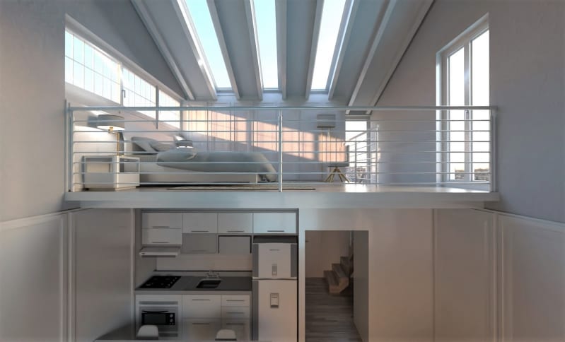

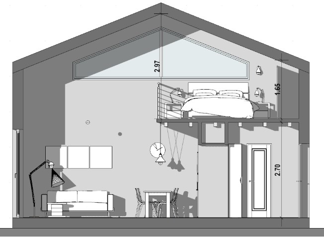

Wir nehmen an, dass wir von einer Einzimmerwohnung von etwa 40 m2 ausgehen, die sich im obersten Stockwerk eines Wohngebäudes mit einem Satteldach und einer Innenhöhe von 5,75 m am höchsten Punkt und 4,20 m an der Traufe befindet. Ziel des Projekts ist es, einen Schlafbereich im Zwischengeschoss zu schaffen.
Render eines Zwischengeschosses, erstellt mit der Software Edificius
Ein Zwischengeschoss entwerfen | Render erstellt mit Edificius
Wir entwerfen ein Zwischengeschoss mit einer tragenden Stahlkonstruktion und einer Nutzfläche von etwa 17 m2, das nicht mehr als die Hälfte der Fläche des Studios überschreitet und Platz für ein Doppelzimmer bietet.
Wir setzen die Höhe des neuen Fußbodens auf 2,80 m, um eine Mindesthöhe zu gewährleisten, die die Bewohnbarkeit der darunter und darüber liegenden Räume sichert. Wir decken den Bereich ab, der vom Eingangsbereich, dem Bad und der Kochzone eingenommen wird. Den Wohnbereich lassen wir in voller Höhe, um Helligkeit und Luftigkeit im Raum zu garantieren.
Wir positionieren die L-förmige Treppe in der Nähe des Eingangs, um den begrenzten Raum des Studios optimal zu nutzen. Das Zwischengeschoss bleibt offen zum darunter liegenden Wohnbereich, und wir nehmen an, dass wir ein etwa 1 m hohes Metallgeländer installieren.
Wir nutzen den Raum optimal, indem wir die Schränke im niedrigsten Teil des neuen Schlafzimmers platzieren, und vervollständigen das Projekt, indem wir Farben und Materialien wählen, die zum Ausgangskontext passen.
