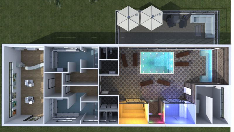

Sehen wir nun einige wesentliche Richtlinien, um für eine präzise und qualitativ hochwertige Planung definieren.
Wie man ein Wellness-Zentrum plant | Draufsicht

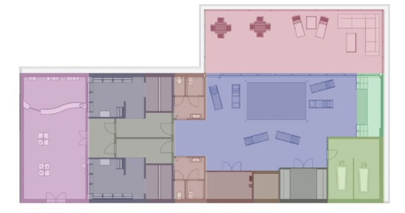

Für das Projekt eines Wellness-Zentrums ist die Organisation des Raums und der Pfade von grundlegender Bedeutung: Daher ist auch die interne Anordnung der Elemente von entscheidender Wichtigkeit und kann das gesamte Konzept gefährden.
Wie man ein Wellness-Zentrum plant | Grundriss des Gebäudes und Identifizierung der Funktionen
Angesichts dieser Prämisse versteht man, wie wichtig es bei der Gestaltung des Wellness-Zentrums ist, die Zielgruppe zu identifizieren: Es ist von dieser abhängig, dass ein kohärenter Raum und die Bedingungen für Wohlbefinden und Entspannung geschaffen werden.
In diesem Zusammenhang ist es wichtig zu klären, ob das Zentrum unabhängig oder Teil einer anderen Struktur ist, wie zum Beispiel einem Hotel: Im letzteren Fall muss dann weiter unterschieden werden, ob der Service ausschließlich den Hotelgästen oder auch externen Personen angeboten wird.
Deshalb beeinflusst die Zielgruppe entscheidend die Verteilung der Räume und insbesondere die Eingänge.
Sobald die Unabhängigkeit oder nicht der Struktur festgelegt ist, kann der Eingang identifiziert werden, ein wesentlicher Raum, in dem die erste Interaktion mit dem Kunden stattfindet. Dieser kann so organisiert werden, dass er nicht nur die Rezeption mit der Kasse beherbergt, sondern auch einen Warteraum und einen Bereich für die Ausstellung und den Verkauf von Produkten.
Hinter dem Eingang muss der Wellnessbereich platziert werden, der entweder direkt oder indirekt zugänglich ist:
  • direkt, wenn der Eingangsbereich direkten Kontakt mit den Bereichen des Wellnessbereichs hat, in denen sich auch die Umkleidekabinen befinden;
  • indirekt, wenn der Eingang und der Wellnessbereich durch einen Filterbereich getrennt sind, der durch die Umkleidekabinen dargestellt werden kann.
Der Wellnessbereich muss so organisiert sein, dass er das psychische und physische Wohlbefinden des Kunden gewährleistet, wobei auch die Konzepte aus der Gestaltung römischer Thermen und damit die Themen Calidarium, Frigidarium und Tepidarium genutzt werden.

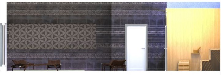

Wie man ein Wellness-Zentrum entwirft | Schnitt
Diese drei Zonen müssen so angeordnet werden, dass der Übergang von einem wärmeren zu einem kühleren Bereich gefördert wird, um den Körper zu tonisieren und ein Gefühl des Wohlbefindens zu vermitteln. Zu dieser Anordnung sollten auch Elemente hinzugefügt werden, die Planern der Hydrotherapie, Farbtherapie, Aromatherapie und Musiktherapie nutzen, zum Beispiel durch den Einsatz von emotionalen Duschen, Thermalwasserpools, Whirlpools oder Kneipp-Pfaden.

Das geplante Wellnesszentrum entwickelt sich entlang eines linearen Pfades und teilt die gesamte Struktur in 3 große Bereiche: Auf diese Weise wurde ein klarer Unterschied zwischen dem Eingang und dem Wellnessbereich geschaffen, wobei die Umkleidekabine als Filterzone genutzt wird. Diese Art der Organisation der Innenräume wurde bevorzugt, um dem Kunden eine klare Richtung zu geben:
Eingang zur Einrichtung / Umkleidung in der Umkleidekabine / Nutzung der Räume im Wellnessbereich
Angesichts dieser Makroteilung wurde dann eine weitere Schematizierung der Funktionen innerhalb des Raumes vorgenommen, wobei jeder Makrokategorie eine Reihe von Räumen zugeordnet wurde, die sie charakterisieren:
  • Im ersten Bereich befinden sich der Verkaufsbereich und die Rezeption;
  • Im zweiten Bereich gibt es Umkleidekabinen (geschlechtsspezifisch getrennt), Flure und Duschen, die damit verbunden sind, sowie die WCs;
  • Im dritten Bereich hingegen haben wir die Sauna, die emotionale Dusche, das Dampfbad, den Massageraum, den Kneipp-Pfad, den Pool mit Whirlpool-Bereich und einen Außenentspannungsbereich.
Projekt-Wellnesszentrum-Schemata-Zonenaufteilung
Wie man ein Wellnesszentrum plant | Organisation der 3 Hauptzonen eines Wellnesszentrums und SPAs
In Bezug auf die Dimensionen, wurden die Bereiche mit folgenden Merkmalen erstellt:
