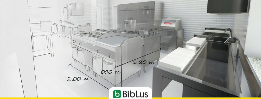

In diesem technischen Leitfaden werden wir uns mit der Küchenplanung eines Restaurants (oder Profiküche) befassen: ausgehend von den Normen, definieren wir die Größen, Organisation der Räume. Außerdem werden wir ein vollständiges Projekt mit Rendering und DWG-Zeichnungen zu Verfügung stellen, das mit einer professionellen Software für Ingenieure und Architekten realisieren wurde.
Projekt einer Restaurantküche | Rendering Innenbereich
Klicken Sie hier, um Edificius herunterzuladen, die BIM-Software für den architektonischen Entwurf
Das Projekt einer Restaurantküche (professionelle Küche) ist das Ergebnis intensiver Teamarbeit, in die die Personen, die sie leiten werden, insbesondere für die Organisation von Räumen und Funktionen einbezogen werden müssen.
Der Küchenchef wird dazu beitragen die Bedürfnisse im Raum, Organisation der Arbeitswege und Anordnung der Bereiche anzugeben; der Entwerfer hingegen verfügt über alle Mittel, um die Räume unter Einhaltung strenger Sicherheitsvorschriften der Raumhygiene, Abfallentsorgung und der Mindestgrößenanforderungen zu organisieren.
Für die Küchenplanung ist es außerdem Grundlegend, die Art der Gastronomietätigkeit und Target zu kennen, an das man sich wenden möchte.
