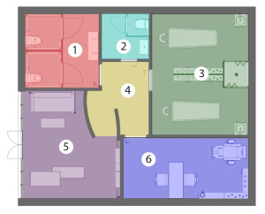

A continuación, te propongo un esquema planimétrico identificando las áreas funcionales que suelen ser más comunes.
Esquemas, elaboraciones gráficas y renders que te propongo en este enfoque han sido todos elaborados con Edificius. Puedes descargar la prueba del software para el diseño arquitectónico 3D, utilizar el ejemplo del proyecto de un centro estético que te he proporcionado y probar tú también a producir imágenes de proyecto o renders como estos.
Esquema de distribución y función - realizado con Edificius
Esquema de distribución y función – realizado con Edificius
  1. Baño clientes
  2. Baño empleados/almacén
  3. Zona masajes/Tratamiento corporal
  4. Despeje
  5. Entrada/Recepción
  6. Zona manicura/pedicura

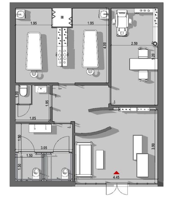

El diseño de un centro estético comienza con la dimensión del local disponible, teniendo que aprovechar en la mayoría de los casos espacios existentes adaptados a las necesidades del caso.
Planta de un centro estético modelado con Edificius
Diseño centro estético | Planta elaborada con Edificius
Casos de estudio: salones de belleza diseñados con BIM
Es posible realizar centros estéticos de grandes dimensiones (100 m² o más), medianas dimensiones (alrededor de 70 m²) o pequeñas dimensiones (aproximadamente 40 m²).
En mi ejemplo considero el diseño de un centro estético de 70 m² en el que se pueden distinguir 3 ambientes:
  • entrada recepción
  • servicios higiénicos
  • zona de tratamientos.
La zona entrada ha sido pensada para dar un fuerte impacto visual y ‘impresionar’ favorablemente al cliente.
Para dar mayor ritmo a las superficies planas, tanto horizontales como verticales, pensé en insertar techos falsos y tabiques perforados, enfatizados por el uso de tiras LED y focos.
Además, para disminuir aún más la monotonía, he insertado algunas estanterías dentro de los nichos presentes en la pared, detrás del mostrador y en la pared de fondo.
Para garantizar mayor iluminación y un mejor efecto escénico, utilicé un material lacado en las paredes y en los techos falsos, y un ladrillo visto pintado de blanco para la pared de la entrada y para la curva de separación entre la entrada y el vestíbulo.
También he previsto dos espacios para los servicios higiénicos, uno para los clientes y otro para el personal.
El primero presenta dos áreas de WC y un vestíbulo accesible también por personas con discapacidad; el segundo está compuesto por un área de WC y un vestíbulo, utilizado también como pequeño depósito. Ambos baños están revestidos con material fácilmente lavable, como prescribe la normativa.
La zona de «tratamientos» está compuesta por dos ambientes: uno destinado a masajes, tratamiento facial, depilación (y otros tratamientos que requieren camillas) y uno destinado a pedicura y manicura (además de otros tratamientos que no requieren equipos especiales).
La primera habitación presenta en el medio una pared alta de 2,20 m que separa las dos estaciones de las camillas; además, presenta una ducha común y un lavabo para cada estación. Las paredes están revestidas con madera tratada.
La segunda habitación, en cambio, es un ambiente único en el que pensé en insertar una mesa con asientos para la manicura y una estación destinada a la pedicura: en este caso, las paredes están tratadas con material lavable para respetar las normas higiénicas.
