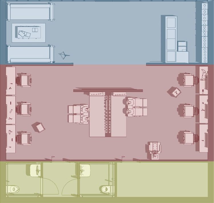

tienda peluquería _ división de zonas
Tienda de peluquería | áreas funcionales

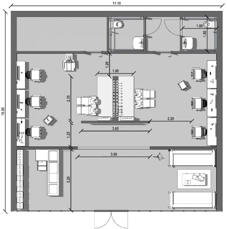

Ejemplo de local de peluquería | plano

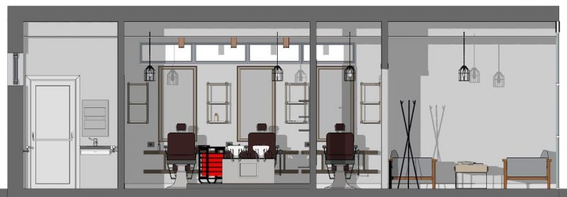

Sección A-A
Local de peluquería | sección A-A

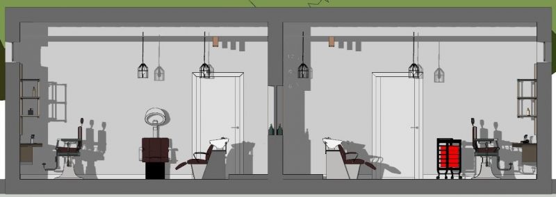

tienda de peluquería _Sección B-B
Peluquería | sección B-B
