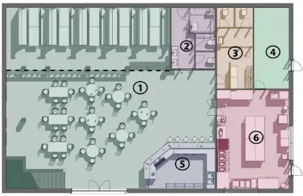

Aménagement et disposition des espaces dans le projet d’un pub
L’aménagement et la disposition des espaces intérieurs sont le point focal du projet d’un pub.
Avant tout, il faut accorder une attention particulière aux besoins des différentes personnes qui passeront du temps dans le lieu (qu’il s’agisse des employés ou des clients). Il ne faut pas négliger non plus l’aspect formel et stylistique que l’on souhaite donner au local, en évaluant si l’on préfère une ambiance de type britannique, irlandaise ou allemande.
Concevoir un pub| Schéma distributif
      1. Salle de service
      2. Toilettes pour les clients
      3. Zone pour le personnel
      4. Stockage
      5. Comptoir
      6. Cuisine
      7.  Projection mezzanine
Faisant cette introduction, il est possible d’identifier des aspects communs qui caractérisent le projet d’un pub, en se concentrant sur les espaces et leur dimensionnement.

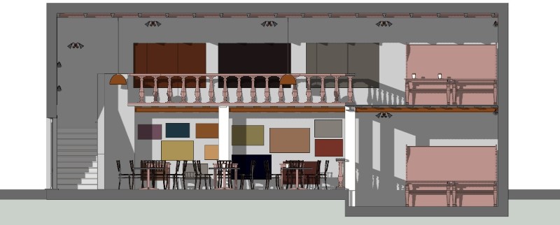

Image en couleur montrant la section de la salle du projet d'un pub
Projet d’un pub| vue en coupe
