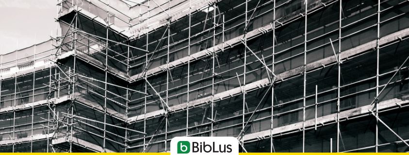

Obras provisórias: os andaimes
São fornecidas informações detalhadas sobre os elementos que constituem os andaimes, como os elementos colocados na base dos montantes (bases) e as travessas de segurança. A extremidade inferior do montante deve ser suportada por uma placa de base de dimensões adequadas, acompanhada por elementos de distribuição da carga transmitida aos montantes.
Outras indicações para a base incluem:
  • em caso de partida em planos inclinados, existe o problema do apoio plano da base; alguns manuais de autorização preveem, para esse fim, um tipo de base orientável;
  • todos os manuais indicam como elemento de distribuição de carga, uma tábua de madeira com espessura de pelo menos 5 cm; portanto, as sub-bases de plástico amarelo, por não serem autorizadas, não seriam permitidas.
Aterramento, ancoragens e parapeitos
Atenção especial também é dada à escolha e posicionamento das ancoragens, dos parapeitos e à equipotencialização do solo (aterramento).
Ancoragens
As ancoragens devem ser realizadas a cada dois andaimes e andares. A resistência das ancoragens varia de acordo com o tipo de ancoragem utilizada e o tipo de suporte.
Parapeito regular
Os andaimes, pontes de serviço e passarelas colocadas a uma altura superior a 2 m devem ser equipados em todos os lados voltados para o vazio com um robusto parapeito composto por uma ou mais correntes paralelas à tábua, cuja borda superior esteja a pelo menos 1 m do piso e uma tábua de segurança com altura não inferior a 20 cm, fixada lateralmente e aderente à tábua.
As correntes e a tábua de segurança não devem deixar uma abertura maior (verticalmente) do que 60 cm. Tanto as correntes quanto a tábua de segurança devem ser aplicadas do lado interno dos montantes.
