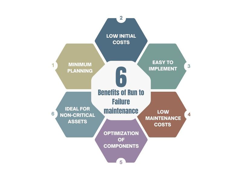

Quais são as vantagens e desvantagens da manutenção Run to failure?
Este tipo particular de manutenção deve ser aplicado apenas após um estudo cuidadoso dos riscos associados à falha das várias partes do ativo, a fim de evitar danos mais sérios. Apesar disso, quando aplicável, a manutenção “run to failure” traz algumas vantagens a serem consideradas:
  1. planejamento mínimo: agindo após a falha já ocorrida, não é necessário programar as intervenções antes, mas apenas intervir em relação ao dano;
  2. custos iniciais reduzidos: nenhum investimento em ferramentas ou tecnologias preditivas ou preventivas;
  3. facilidade de implementação: implementar as intervenções após a falha, tendo peças e pessoal disponíveis, é fácil e intuitivo;
  4. baixos custos de manutenção: utilizar os recursos até o final de seu ciclo de vida pode reduzir os tempos de inatividade e evitar intervenções em peças ainda funcionais; no entanto, isso vale apenas para bens que são rápidos e fáceis de substituir e, principalmente, para as partes dos ativos consideradas “não críticas”.
  5. otimização do uso do componente: aproveita-se o bem até o final de seu ciclo de vida útil;
  6. ideal para ativos não críticos: a RTF é adequada para componentes de baixo custo ou facilmente substituíveis, cuja falha não compromete a segurança ou a produtividade.
Vantagens da manutenção Run to Failure
