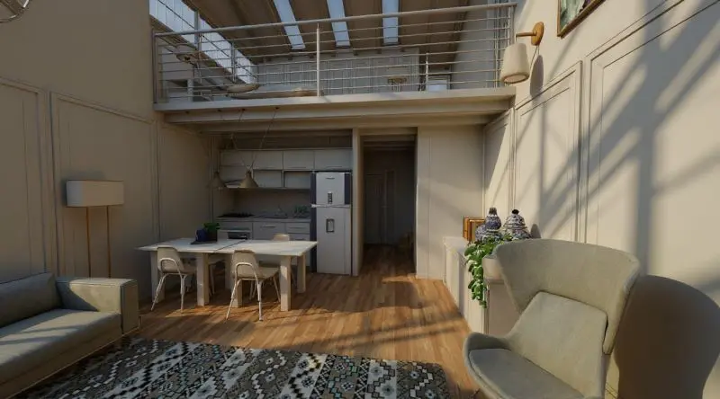

Levantemos a hipótese de começar à partir de um estúdio de cerca de 40 m2 inserido no último andar de um edifício para apartamentos, com telhado inclinado e uma altura interna de 5,75 m na cumeeira e de 4,20 m na borda. O objetivo do projeto é criar uma área noite no mezanino.
Render de um mezanino realizado com o software Edificius -Projeto de Mezanino
Projetar um mezanino | Render realizado com Edificius
Projetamos um projeto de mezanino com estrutura colaborante em aço com um piso de aproximadamente 17 m2, que não ultrapasse metade da superfície do estúdio e que possa acomodar um quarto de casal.
Definimos a cota do novo pavimento em 2,80 m para garantir uma altura mínima que assegure a habitabilidade dos espaços localizados abaixo e acima do mezanino. Cobrir a porção de espaço ocupada pelo hall de entrada, pelo banheiro e pela área de cozinha. Deixamos a área de estar com altura livre para garantir luminosidade e ventilação ao espaço.
Posicionamos a escada em L próxima à entrada de modo a otimizar ao máximo a reduzida espacialidade do estúdio. Mantemos o mezanino aberto para a área de estar abaixo e levantemos a hipótese de instalar uma guarda corpo metálica com cerca de 1 m de altura.
Aproveitamos ao máximo os espaços posicionando os armários na parte mais baixa do novo quarto e completamos o projeto escolhendo cores e materiais adequados ao contexto inicial.

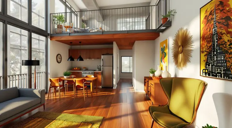

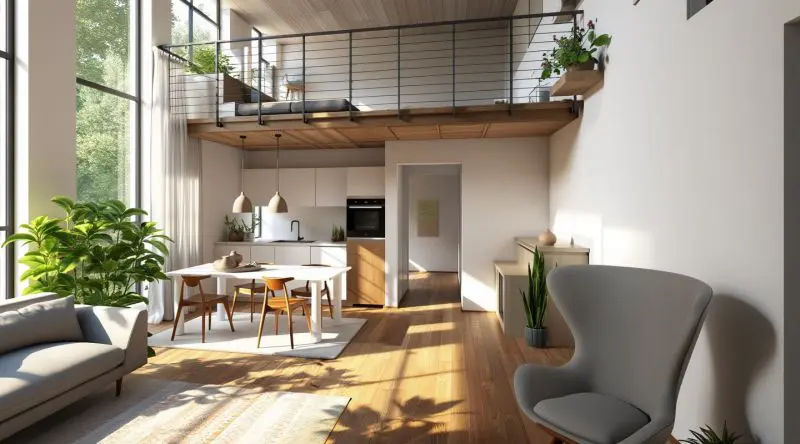

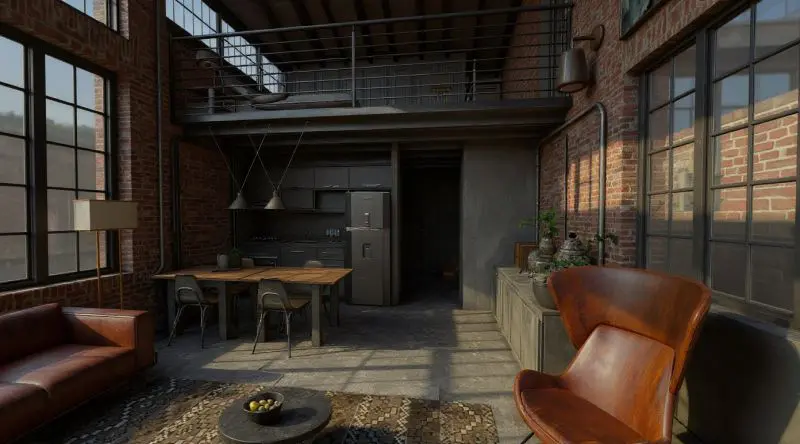

Graças à integração da inteligência artificial nos softwares de projeto arquitetônico, é hoje possível explorar rapidamente múltiplas configurações e visualizá-las com renderizações foto realistas em tempo real. Os geradores de arquitetura AI, como usBIM.codesign, permitem simular vários cenários projetuais, escolhendo entre diferentes destinos de uso (zona de relaxamento, escritório, despensa ou mini academia), materiais estruturais (madeira, metal ou alvenaria), soluções que economizam espaço e configurações de móveis personalizadas.
A IA é capaz de propor automaticamente layouts otimizados com base nas dimensões disponíveis, na luz natural presente e nos requisitos normativos (alturas mínimas ou relações de iluminação), melhorando a qualidade do projeto e reduzindo tempos e custos.
Além disso, através de renderizações geradas em tempo real, o cliente pode ver claramente o efeito final do projeto, facilitando decisões compartilhadas e conscientes. O uso da IA nesta fase de projeto se traduz em um planejamento mais eficiente, interativo e personalizado.
