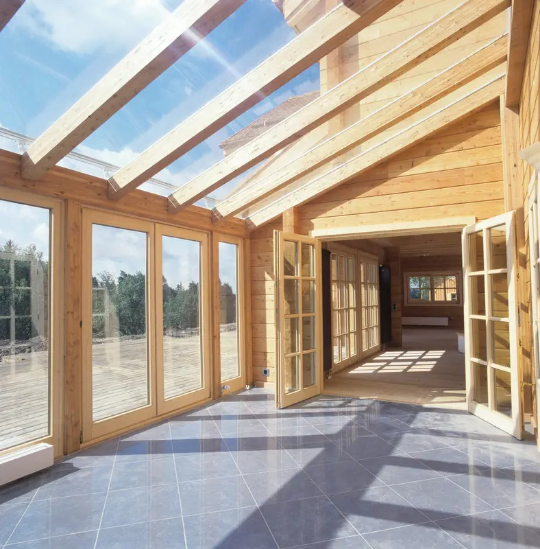

Telhado de madeira
As características do telhado de madeira
A madeira, sempre apreciada por sua facilidade de trabalho e disponibilidade, resistência e leveza, foi progressivamente deixada de lado, tornando-se quase “fora de moda”, com o advento do Movimento Moderno, que exaltou a arquitetura de ângulos retos e coberturas planas, substituindo os assoalhos de madeira por aqueles de concreto armado. Esse fenômeno influenciou profundamente a maneira de projetar, a regulamentação técnica, a pesquisa universitária, levando quase ao desuso a madeira e as técnicas construtivas associadas a ela.
Somente a partir dos anos 90, a tecnologia dos telhados de madeira retornou à prática de design e construção, enfrentando todos os desafios causados pela lacuna regulatória e educacional consolidada em 50 anos de história.
Esse retorno à tradição, na verdade, faz sentido principalmente quando consideramos as grandes qualidades desse material:
  • estética: a madeira é apreciada por sua beleza natural e calorosa. Um telhado de madeira pode conferir um aspecto rústico aos ambientes e ao mesmo tempo ser elegante e acolhedor.
  • Versatilidade: pode ser facilmente adaptado a diferentes necessidades arquitetônicas. As vigas e ripas podem ser moldadas e modeladas para criar curvas, arcos e outras características estruturais distintas. É fácil de modelar e pode ser trabalhado diretamente no canteiro de obras para soluções sob medida e personalizadas.
  • Isolamento térmico: a madeira é um bom isolante térmico e um telhado de madeira tende a reter o calor durante o inverno e manter uma temperatura confortável dentro do edifício, contribuindo para reduzir os custos de aquecimento.
  • Durabilidade: se construído e mantido corretamente, um telhado de madeira pode durar décadas. A madeira é um material bastante resistente e pode suportar o clima e as intempéries se tratada e mantida adequadamente.
  • Sustentabilidade: a madeira é um material natural, renovável e sustentável. Um telhado de madeira bem gerenciado pode ter um impacto mínimo no meio ambiente, especialmente se a madeira vier de fontes sustentáveis e certificadas.
  • Flexibilidade de construção: a madeira é mais leve e mais flexível do que muitos materiais de construção tradicionais, o que facilita a construção de formas complexas ou incomuns.
  • Fácil manutenção: com manutenção regular, os telhados de madeira podem permanecer em boas condições por muitos anos. A limpeza periódica e a remoção de detritos muitas vezes são suficientes para manter a integridade da estrutura.
  • Resistência a terremotos: em algumas regiões sísmicas, a madeira é considerada um material estrutural preferível, pois pode se dobrar sem quebrar, reduzindo assim os danos em caso de terremoto. Além disso, o peso reduzido em comparação com outros sistemas construtivos o torna menos oneroso para toda a estrutura, mesmo em caso de terremoto.
  • Favorece a circulação de ar: um telhado de madeira ventilado pode permitir uma circulação de ar natural, que pode ajudar a manter a temperatura do edifício constante e reduzir a formação de umidade.
  • Variedade de acabamentos: a madeira pode ser acabada de muitas maneiras diferentes, oferecendo uma variedade de opções de acabamento que podem variar do aspecto tradicional e natural ao moderno, dependendo do gosto pessoal.

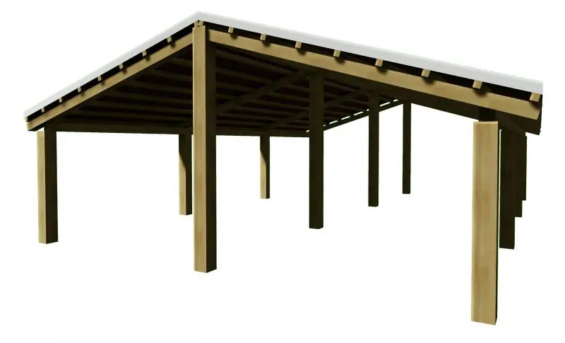

Antes de prosseguir e aprofundar alguns aspectos-chave, se você precisa projetar um telhado de madeira, recomendo o uso de um software 3D para construção que será útil para gerenciar todos os aspectos do projeto: desde a composição arquitetônica até a verificação das escolhas de materiais; desde a criação de renders e vistas realistas do modelo até a apresentação do projeto para obtenção de licenças e pareceres.
Telhado de madeira | Modelo 3D feito com Edificius

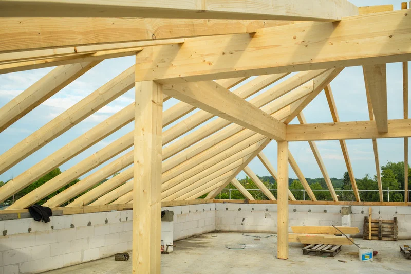

Estrutura
Na prática construtiva atual, a estrutura de suporte de um telhado de madeira é geralmente feita posicionando vigas de madeira laminada, sobre as quais posteriormente é colocado um duplo revestimento com uma espessura total de cerca de cinco a seis centímetros. É importante notar que o segundo revestimento é colocado girado a um determinado ângulo, previamente estabelecido no projeto, em relação ao sub-revestimento. Dessa forma, é possível deixar à vista o intradorso do assoalho, oferecendo uma perspectiva estética que valoriza a madeira.
Por outro lado, em uma construção com laje de concreto armado, a laje é comumente feita com vigotas de concreto armado e lajotas furadas, com uma altura total de cerca de 20 cm. Essa estrutura é posteriormente coberta por uma camada de concreto com cerca de 4 cm de espessura (calçada) e internamente revestida com uma fina camada de reboco ou gesso cartonado. A cobertura, por outro lado, pode ser semelhante tanto nos telhados de madeira quanto nos de laje.
Telhado de madeira
Uma diferença significativa entre os dois tipos de estruturas, no entanto, reside em seu peso.
Um telhado de madeira, com uma estrutura laminada, pesa em média cerca de 30 kg/m2, enquanto uma estrutura de laje pode pesar até 310 kg/m2. Isso torna o telhado de laje até dez vezes mais pesado do que o de madeira. Essa característica importante torna o telhado de madeira especialmente útil em caso de reforma da cobertura em edifícios existentes, sobre elevações e em todos os casos em que é preferível ou necessário construir uma cobertura leve que exerça o menor peso possível sobre a estrutura subjacente.

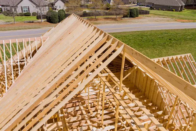

Como é feito o telhado de madeira
Independentemente do tipo de madeira usada na construção (madeira laminada ou maciça), o telhado de madeira apresenta alguns elementos recorrentes em sua estratigrafia, como:
  • estrutura de suporte feita com vigas e caibros (ou vigotas) aos quais é confiada a função de suportar a cobertura da construção;
  • tábua de madeira (revestimento frequentemente feito em OSB3) apoiada na estrutura secundária e necessária para o alojamento das outras camadas (isolante, barreira de vapor, etc.) e para o fechamento do telhado;
  • camada impermeável, que protege a estrutura da água, mas ao mesmo tempo permite a passagem do ar;
  • camada isolante para melhorar o desempenho energético do pacote de cobertura;
  • camada de cobertura frequentemente feita de telhas (em terracota ou cimento) colocadas sobre dupla ripa de madeira (ripa de telhado) para criar o chamado telhado ventilado;
  • calhas, canaletas e calhas pluviais para permitir o escoamento da água da chuva e afastá-la do telhado.
Telhado de madeira
O telhado pode se caracterizar, além do tipo de estrutura e estratigrafia, também pela inclinação, forma e número de águas. Em todo caso, especialmente em áreas chuvosas ou nevadas, é aconselhável evitar coberturas planas e construir águas com uma inclinação de pelo menos 20%.
