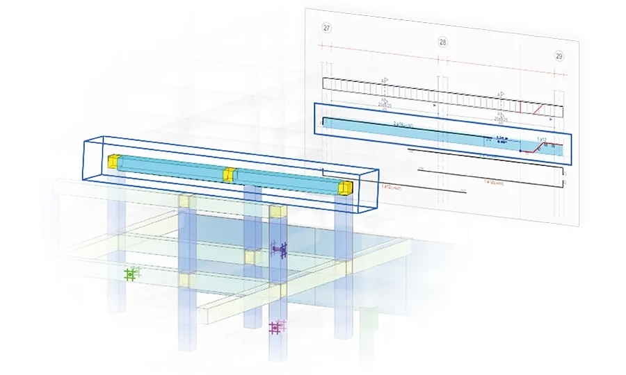

Refuerzo estructural de una viga con elementos de fibra de carbono
