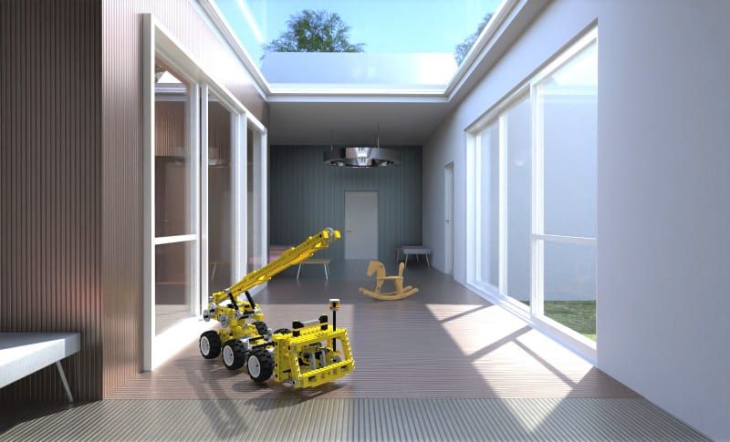

Les espaces communs
– les espaces pour le travail de groupe doivent favoriser un climat positif, s’adapter à des besoins divers, avec des ameublements flexibles capables de générer différentes configurations. Les murs coulissants favorisent la participation de plusieurs classes à la même activité et peuvent “ouvrir ” la classe envers des espaces communs.
Rendu de l’espace commun – Edificius
