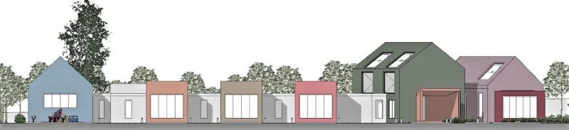

La idea guía del proyecto es hacer corresponder a cada función de la guardería un cuerpo edilicio distinto, caracterizado y reconocible por su forma y color.
diseño de una guardería - fachada1
Alzado realizado con Edificius
El resultado es un conjunto de elementos de geometrías simples, elementales, que recuerdan a los juguetes de los niños y reproducen la imagen de una aldea casi de cuento, juguetona y colorida, a medida de niño.

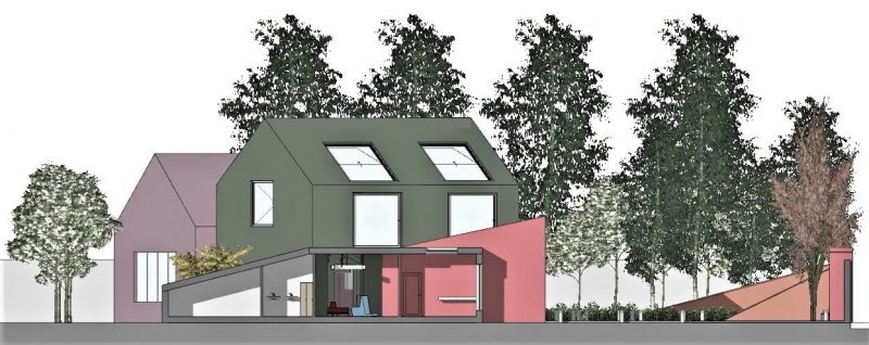

diseño de una guardería - sección-b-b
Sección realizada con Edificius
Desde el vestíbulo de entrada se accede a las áreas comunes y a las aulas. Hay tres secciones, una para cada grupo de edad: de 3 a 15 meses, de 15 a 24 meses y de 24 a 36 meses. Cada aula es reconocible por los colores de las paredes y de los suelos y tiene una doble orientación hacia el exterior. La primera, orientada hacia el este y hacia el jardín común en la entrada, y la segunda hacia el patio privado, de uso exclusivo de los niños de cada aula.
De este modo, incluso durante las actividades individuales, realizadas dentro del aula, se establece un contacto continuo con el exterior y con el verde. Los niños, de esta manera, se sienten cómodos y se encuentran en un ambiente confortable, divertido, abierto y familiar.
Las aulas están orientadas hacia el este para disfrutar plenamente de la luz del sol durante toda la mañana. Cada aula, además, está pensada como un núcleo independiente y cada una cuenta con servicios como baños, cambiadores y vestuarios.

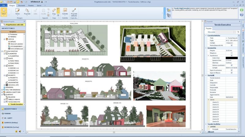

Aquí, disponibles gratuitamente para la descarga el modelo 3D (completo de planos) realizados con un software de diseño arquitectónico BIM.
diseño de una guardería - tabla gráfica
Plano Ejecutivo realizado con Edificius
