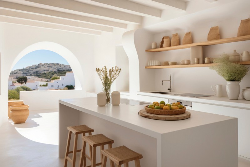

La conception d’une cuisine en maçonnerie est certainement adaptée aux environnements de caractère rustique et traditionnel. Cela ne signifie pas pour autant que, en utilisant des solutions et des matériaux au goût contemporain, il est possible d’obtenir des résultats originaux et fonctionnels même pour les clients préférant des solutions modernes, aux lignes épurées mais non standardisées.
Pour réaliser le projet d’une cuisine en maçonnerie moderne, vous pouvez utiliser un logiciel de conception architecturale BIM et réaliser des rendus et des vues en 3D réalistes pour impressionner votre client et avoir un contrôle total sur toutes les décisions du projet. De plus, vous obtenez automatiquement à partir du modèle 3D, des dessins d’exécution très détaillés avec des cotes et des annotations pour simplifier la réalisation de l’ouvrage sur le chantier. Allons-y par étapes et voyons comment faire, quels conseils utiles suivre et quelles idées utiliser pour votre projet.
Conception de cuisine en maçonnerie moderne issu du logiciel Edificius

Comment réaliser le projet d’une cuisine en maçonnerie moderne
Les cuisines en maçonnerie sont réalisées sur mesure directement sur le chantier, en utilisant des matériaux de construction tels que des briques, de l’enduit, du ciment, des blocs de béton cellulaire, du bois, des carreaux, etc. Pour compléter le design, des électroménagers de dernière génération (four, réfrigérateur, lave-vaisselle, etc.), des plans de travail en acier, marbre, quartz, bois naturel, etc., des étagères, un îlot central, une péninsule, un coin petit-déjeuner, selon l’espace disponible.
Lors de la conception d’une cuisine en maçonnerie moderne, il est important d’optimiser l’espace pour maximiser la fonctionnalité. L’agencement des éléments clés tels que l’îlot central, la cuisinière, l’évier, les plans de travail et l’espace de stockage doit être bien réfléchi pour garantir un flux de travail efficace et une apparence harmonieuse.
Étude ergonomique et disposition fonctionnelle
L’étude ergonomique et la disposition fonctionnelle d’une cuisine moderne en maçonnerie représentent un aspect crucial dans la conception architecturale des espaces de vie contemporains. Contrairement aux cuisines modulaires, la cuisine en maçonnerie impose des contraintes structurelles plus rigides, rendant fondamentale une planification attentive des dimensions, des hauteurs de travail et des parcours d’utilisation. L’approche ergonomique se concentre sur l’optimisation de la triangulation fonctionnelle entre les trois zones principales – conservation, préparation et cuisson – garantissant fluidité des mouvements et réduction de l’effort physique. La disposition des éléments fixes, tels que les bases en maçonnerie, les plans de travail et les espaces techniques pour les installations, doit répondre à des critères dimensionnels précis, souvent dérivés des normes UNI et des meilleures pratiques internationales en matière de design de cuisine. L’intégration avec des solutions sur mesure pour le logement des appareils électroménagers et des systèmes de ventilation souligne l’aspect technique de la conception, qui doit allier esthétique matérielle – souvent orientée vers des finitions en pierre, bois ou enduits naturels – avec de hautes performances fonctionnelles et de maintenance.
L’étude ergonomique et la disposition fonctionnelle d’une cuisine moderne en maçonnerie, destinée à une clientèle exigeante tant en termes d’esthétique que d’efficacité opérationnelle, nécessitent une évaluation attentive des distances minimales, des hauteurs standard et des parcours de travail. D’un point de vue technique, la disposition idéale suit la soi-disant « triangulation du travail », qui connecte de manière efficace les trois zones opérationnelles fondamentales : réfrigérateur (conservation), évier (lavage/préparation) et plaque de cuisson (cuisson). La distance totale entre ces trois points devrait être inférieure à 6,5 m, évitant les encombrements centraux et les superpositions fonctionnelles.
À cet égard, nous vous rappelons  qu’il est de bonne pratique de respecter la bonne distance entre les 3 fonctions principales (frigo, évier, plaque de cuisson), comme le montre le schéma suivant.
Étude ergonomique d'une cuisine
Étude ergonomique d’une cuisine
Le plan de travail doit être positionné à une hauteur comprise entre 85 et 95 cm du sol, en fonction de la taille de l’utilisateur moyen, tandis que les meubles hauts devraient se trouver à environ 50–60 cm au-dessus du plan de travail, avec une profondeur ne dépassant pas 35 cm pour ne pas entraver les opérations en dessous.
Les appareils électroménagers doivent être intégrés de manière judicieuse : le four et le lave-vaisselle en colonne, s’ils sont prévus, devraient avoir le bord supérieur à pas plus de 120 cm du sol, pour éviter des efforts excessifs lors du chargement/déchargement. Le réfrigérateur devrait être placé près de l’entrée de la cuisine, facilitant le dépôt rapide des courses, tandis que la zone de cuisson devrait disposer d’un plan de travail libre d’au moins 30–40 cm de chaque côté. L’évier doit être positionné à proximité de la zone de cuisson pour faciliter le transfert des aliments et être équipé d’un égouttoir intégré ou suspendu. Dans les cuisines en maçonnerie, une attention particulière doit être portée à la préparation des installations (eau, électricité et gaz), qui doit se faire en phase préliminaire, avec des tracés techniques précis et des points de prise conformes aux normes. L’éclairage fonctionnel direct – souvent intégré sous les meubles hauts ou dans des niches maçonnées – complète l’intervention, améliorant la visibilité opérationnelle sans compromettre l’aspect esthétique de l’ouvrage maçonnique.

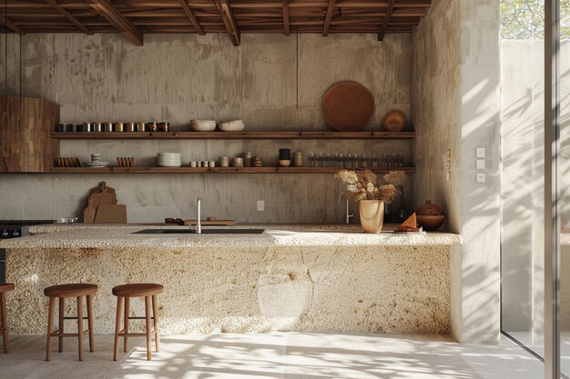

Les agencements les plus populaires pour les cuisines en maçonnerie moderne comprennent la conception en îlot, en L ou en U.
Une fois le plan le plus adapté à la forme et à la taille de la pièce et aux besoins et goûts du client choisi, il est nécessaire de procéder en positionnant les différentes fonctions (stockage, travail, cuisson, préparation, lavage, etc.) et en les divisant en modules. Chaque module, dans une cuisine en maçonnerie, est séparé par des murs verticaux (réalisés en blocs, briques ou béton cellulaire) qui soutiennent le plan de travail et accueillent des électroménagers, des tiroirs et des étagères. Dans la division en modules, il est également nécessaire de prendre en compte l’épaisseur des murs, variable en fonction du matériau choisi (8/10 cm), et leur hauteur, en gardant à l’esprit que le plan fini doit être haut entre 85 et 95 cm du sol.
La conception doit être précise et contrôlée au millimètre près. En général, l’espace net (intérieur – intérieur) entre un mur et l’autre doit être de 60 cm, mais il peut être inférieur, par exemple 40 cm, en fonction de la taille effective des appareils électroménagers à insérer. Pour éviter les erreurs, il est toujours préférable de choisir d’abord les appareils électroménagers et de vérifier les encombrements, en consultant les fiches techniques du fabricant. Les électroménagers doivent être de type «encastrable» ou en pose libre, et il est judicieux d’ajouter quelques centimètres de chaque côté à la largeur indiquée dans la fiche technique pour permettre une installation facile, ou de prévoir un espace technique plus important pour éviter la surchauffe de l’appareil et le raccordement aux installations électriques et hydrauliques.
Les espaces utilisés comme armoires et garde-manger peuvent avoir des dimensions personnalisées en fonction des besoins et de l’espace disponible. Cette liberté compositionnelle rend la cuisine en maçonnerie très avantageuse et plus économique que les cuisines modulaires.

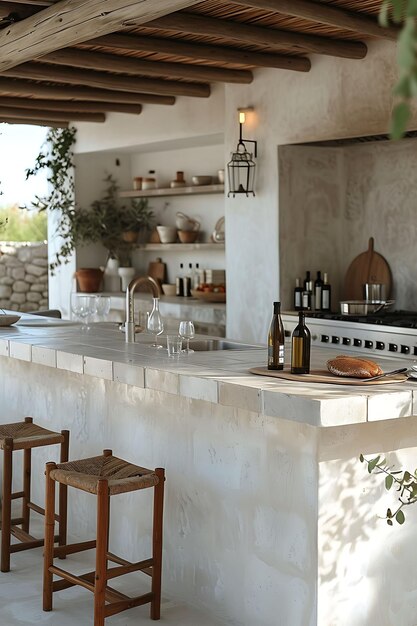

Plans de travail
Après avoir réalisé les supports verticaux, il est nécessaire de passer à la disposition des structures horizontales, qui reposent directement sur eux. Structurellement, les plans de travail horizontaux peuvent être réalisés couramment avec des planches de dimensions et d’épaisseurs variables, du béton cellulaire, du béton armé, à recouvrir et à finir ultérieurement.
L’autre hypothèse, en revanche, prévoit directement l’utilisation de dalles épaisses en marbre, granit, quartz, etc., pour un résultat déjà fini.
Si vous optez pour la première option, il est également nécessaire de choisir le type de revêtement, en fonction du style demandé par le client et de prévoir les trous pour encastrer l’évier et la cuisinière.

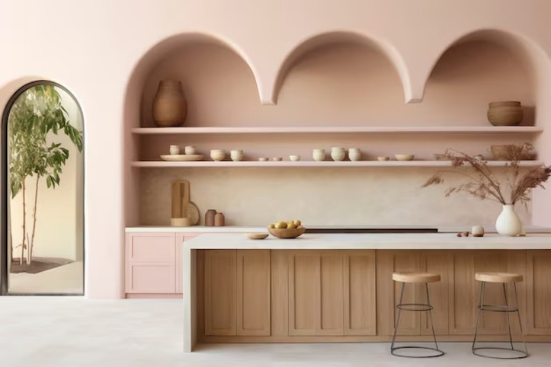

Pour rentrer dans les 85/95 cm de hauteur finie des plans de travail, il est nécessaire d’évaluer préalablement l’épaisseur du plan de travail (partie structurelle et finition). Les dalles, par exemple, varient entre 6 et 8 cm, les blocs de béton cellulaire entre 5 et 20 cm. Pour optimiser les ressources, il est opportun, lors de la conception, de vérifier également la longueur et la largeur des blocs à acheter, pour éviter les chutes et les découpes, en optimisant les matériaux mais aussi les délais de réalisation de l’ouvrage.
Matériaux et finitions

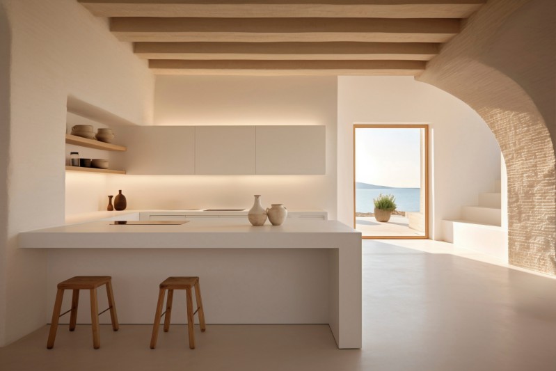

Une fois la structure complétée, on passe au choix des finitions pour recouvrir les murs, les plans de travail et les portes des armoires. Le choix des matériaux joue un rôle fondamental dans la définition du style et de l’ambiance de la cuisine en maçonnerie moderne. Des matériaux tels que le ciment lissé, le métal brossé et le verre trempé ajoutent une touche de modernité, tandis que le bois naturel et la pierre créent une atmosphère chaleureuse et accueillante.
Pour un résultat plus contemporain, il est possible d’opter pour une finition unique utilisée pour recouvrir les compartiments, à l’intérieur et à l’extérieur et pour le plan de travail. L’émail lavable, la résine (blanche ou colorée), le ciment ou l’enduit à la chaux, garantissent un résultat d’effet, monochromatique, sans joints, résistant à l’usure et facile à nettoyer. De plus, il peut être facilement retouché et renouvelé dans le temps, en changeant de couleur ou en refaisant la finition. La résine assure un résultat durable dans le temps et résistant aux agents chimiques et atmosphériques, en cas de cuisine extérieure, peut-être sur la terrasse, sous un porche ou un auvent, à la mer ou à la campagne.

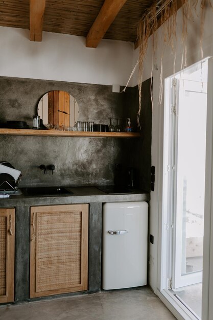

Si l’on n’est pas opposé à des caractères décoratifs et colorés, on peut opter pour des céramiques (artisanales ou de récupération), du grès, des mosaïques, des carreaux de faïence ou des carreaux de ciment, peut-être seulement pour les plans de travail, traitant le reste de la structure en résine, ciment ou enduit brut. Si l’on opte pour le revêtement en carreaux, il est important de dimensionner les plans de travail et les épaisseurs dès la phase de conception afin d’éviter les coupes de carreaux et les interruptions de la décoration. Ces petits ajustements contribueront à la réalisation d’un travail professionnel et de qualité. En alternative, il est possible d’opter pour des dalles en grès de grand format. Découpées sur mesure, elles permettent d’éviter les joints et les raccords, garantissant l’effet monobloc et exploitant toutes les qualités esthétiques et mécaniques du grès (résistance, hygiène, esthétique, large choix de finitions, etc.). Dans ce cas, cependant, il est nécessaire d’étudier des solutions appropriées pour traiter les arêtes (joint entre la surface horizontale et verticale ou entre deux surfaces verticales), comme des protections d’arêtes, des pièces spéciales ou des biais à 45° des dalles pour un effet plus propre.
Enfin, si l’on utilise des briques pleines pour les structures verticales, elles peuvent être laissées apparentes ou enduites et peintes.
Portes et armoires
Pour fermer les compartiments, les solutions peuvent être :
  • des rideaux en tissu coulissants ou à enrouleur ;
  • des panneaux lisses, ou avec des cadres, des treillages, des motifs décoratifs, etc., fabriqués en bois, en acier (avec différentes finitions, même corten) ou en tôle perforée ;
  • des panneaux en verre (satiné, coloré, transparent, plombé, etc.).
Les portes peuvent être fabriquées sur mesure par un artisan, ou achetées auprès de fabricants de cuisines qui fournissent le panneau et d’autres systèmes extractibles avec des mesures standard. Dans ce dernier cas, il est bon de réaliser les modules des murs verticaux déjà en fonction du type de panneau à acheter.
Une solution plus extrême peut également consister à laisser les compartiments simplement ouverts, à vue ou avec des paniers et des organiseurs. Cette solution fonctionne uniquement lorsque l’on est sûr de pouvoir maintenir toujours un certain ordre en cuisine. Sinon, le résultat pourrait être chaotique et négligé.
Les placards peuvent également être réalisés en maçonnerie, pour créer l’effet de niche, mais seulement s’il y a assez d’espace disponible. Sinon, on pourrait opter pour des armoires en bois ordinaires (peut-être traitées avec les mêmes finitions utilisées pour les autres surfaces) ou des étagères apparentes.
