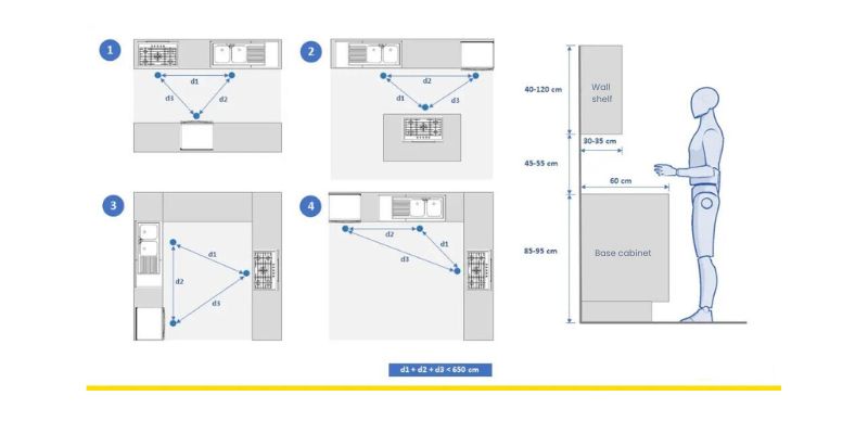

Ergonomische Studie und funktionale Anordnung
Die ergonomische Studie und die funktionale Anordnung einer modernen Küche aus Mauerwerk stellen einen entscheidenden Aspekt in der architektonischen Planung zeitgenössischer Wohnräume dar. Im Gegensatz zu modularen Küchen bringt die Küche aus Mauerwerk strengere strukturelle Vorgaben mit sich, was eine sorgfältige Planung der Abmessungen, der Arbeitshöhen und der Nutzungspfade unerlässlich macht. Der ergonomische Ansatz konzentriert sich auf die Optimierung der funktionalen Triangulation zwischen den drei Hauptbereichen – Lagerung, Vorbereitung und Kochen – und gewährleistet Bewegungsfluss und Reduzierung körperlicher Anstrengung. Die Anordnung der festen Elemente, wie Unterschränke aus Mauerwerk, Arbeitsplatten und technische Nischen für die Installationen, muss bestimmten dimensionalen Kriterien entsprechen, die oft aus den UNI-Normen und den internationalen Best Practices im Bereich Küchendesign abgeleitet sind. Die Integration maßgeschneiderter Lösungen für die Unterbringung von Haushaltsgeräten und Belüftungssystemen betont den technischen Aspekt der Planung, die materielle Ästhetik – oft ausgerichtet auf Oberflächen aus Stein, Holz oder natürlichen Putzen – mit hohen funktionalen und wartungstechnischen Leistungen verbinden muss.
Die ergonomische Studie und die funktionale Anordnung einer modernen Küche aus Mauerwerk, die für eine anspruchsvolle Klientel sowohl in Bezug auf Ästhetik als auch auf operative Effizienz bestimmt ist, erfordern eine sorgfältige Bewertung von Mindestabständen, Standardhöhen und Arbeitswegen. Aus technischer Sicht folgt die ideale Anordnung der sogenannten „Arbeitsdreiecks“, das die drei grundlegenden Betriebszonen effizient verbindet: Kühlschrank (Lagerung), Spüle (Waschen/Vorbereitung) und Kochfeld (Kochen). Der Gesamtabstand zwischen diesen drei Punkten sollte weniger als 6,5 m betragen, um zentrale Behinderungen und funktionale Überlappungen zu vermeiden.
In diesem Zusammenhang ist zu Beachten, dass es gute Praxis ist, den richtigen Abstand zwischen den 3 Hauptfunktionen (Kühlschrank, Spüle, Kochfeld) gemäß dem folgenden Schema einzuhalten.
Ergonomische Studie einer Küche
Die Arbeitsplatte sollte in einer Höhe von 85 bis 95 cm über dem Boden positioniert werden, abhängig von der Höhe des durchschnittlichen Nutzers, während die oberen Schränke etwa 50–60 cm über der Arbeitsplatte angebracht sein sollten, mit einer Tiefe von maximal 35 cm, um die darunterliegenden Arbeiten nicht zu behindern.
Die Haushaltsgeräte müssen sinnvoll integriert werden: Der Ofen und die Geschirrspülmaschine in Säulenform, falls vorgesehen, sollten an der Oberkante nicht mehr als 120 cm über dem Boden liegen, um übermäßige Anstrengungen beim Be- und Entladen zu vermeiden. Der Kühlschrank sollte in der Nähe des Eingangs der Küche platziert werden, um das schnelle Abstellen der Einkäufe zu erleichtern, während der Kochbereich über eine freie Ablagefläche von mindestens 30–40 cm auf beiden Seiten verfügen sollte. Die Spüle muss in der Nähe des Kochbereichs positioniert werden, um den Transfer von Lebensmitteln zu erleichtern, und sollte mit einem integrierten oder hängenden Abtropfgestell ausgestattet sein. In Küchen aus Mauerwerk ist besondere Aufmerksamkeit auf die Vorbereitung der Installationen (Wasser, Strom und Gas) zu legen, die in der Vorphase erfolgen muss, mit präzisen technischen Verläufen und Steckdosen, die den Normen entsprechen. Die funktionale direkte Beleuchtung – oft unter Schränken oder in Mauernischen integriert – vervollständigt das Eingreifen, verbessert die operative Sichtbarkeit, ohne das ästhetische Erscheinungsbild des Mauerwerks zu beeinträchtigen.
