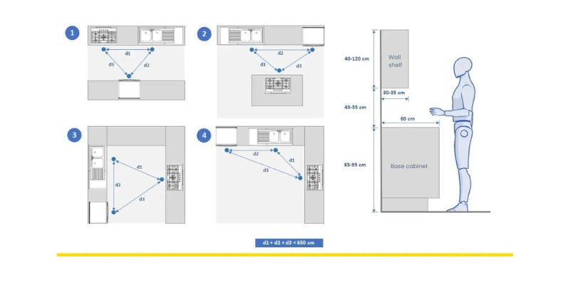

Estudo ergonômico e disposição funcional
O estudo ergonômico e a disposição funcional de uma moderna cozinha em alvenaria representam um aspecto crucial na concepção arquitetônica dos espaços habitacionais contemporâneos. Ao contrário das cozinhas modulares, a cozinha em alvenaria impõe restrições estruturais mais rígidas, tornando fundamental um planejamento cuidadoso das dimensões, das alturas operacionais e dos percursos de uso. A abordagem ergonômica se concentra na otimização da triangulação funcional entre as três áreas principais – conservação, preparação e cozimento – garantindo fluidez nos movimentos e redução do esforço físico. A disposição dos elementos fixos, como bases em alvenaria, bancadas e espaços técnicos para as instalações, deve atender a critérios dimensionais precisos, frequentemente derivados de normas e das melhores práticas internacionais em design de cozinhas. A integração com soluções sob medida para acomodar eletrodomésticos e sistemas de ventilação enfatiza o aspecto técnico do projeto, que deve conciliar estética material – frequentemente voltada para acabamentos em pedra, madeira ou rebocos naturais – com altas performances funcionais e de manutenção.
O estudo ergonômico e a disposição funcional de uma moderna cozinha em alvenaria, destinada a um público exigente tanto em termos de estética quanto de eficiência operacional, requerem uma avaliação cuidadosa das distâncias mínimas, alturas padrão e percursos de trabalho. Do ponto de vista técnico, a disposição ideal segue a chamada “triangulação do trabalho”, que conecta de forma eficiente as três zonas operativas fundamentais: geladeira (conservação), pia (lavagem/preparação) e fogão (cozimento). A distância total entre esses três pontos deve ser inferior a 6,5 m, evitando obstruções centrais e sobreposições funcionais.
A esse respeito, é uma boa prática respeitar a distância correta entre as 3 funções principais (geladeira, pia, fogão), conforme o esquema a seguir.
Estudo ergonômico de uma cozinha
A bancada deve ser posicionada a uma altura entre 85 e 95 cm do chão, em função da altura do usuário médio, enquanto os armários superiores devem estar a cerca de 50–60 cm acima da bancada, com uma profundidade não superior a 35 cm para não obstruir as operações abaixo.
Os eletrodomésticos devem ser integrados de forma criteriosa: o forno e a lava-louças em coluna, se previstos, devem ter a borda superior a no máximo 120 cm do chão, para evitar esforços excessivos na fase de carga/descarga. A geladeira deve ser colocada próxima à entrada da cozinha, facilitando o apoio rápido das compras, enquanto a área de cozimento deve dispor de uma superfície livre de apoio de pelo menos 30–40 cm de cada lado. A pia deve ser posicionada próxima à área de cozimento para facilitar a transferência dos alimentos e equipada com um escorredor integrado ou suspenso. Em cozinhas em alvenaria, atenção especial deve ser dada à preparação das instalações (água, elétrica e gás), que deve ocorrer na fase preliminar, com traçados técnicos precisos e pontos de tomada em conformidade com as normas. A iluminação funcional direta – frequentemente integrada sob armários ou em nichos de alvenaria – completa a intervenção, melhorando a visibilidade operacional sem comprometer o aspecto estético da obra de alvenaria.
