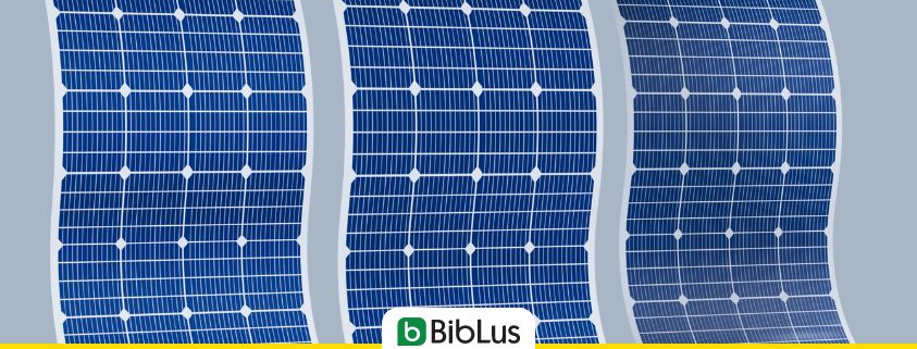

Painéis solares flexíveis: o futuro das energias renováveis
Os painéis solares flexíveis são módulos fotovoltaicos especiais que podem ser dobrados até 30°. Características e aplicações
Editorial Team / fevereiro 9, 2026
Os painéis solares flexíveis são módulos fotovoltaicos de filme fino, leves e curváveis até cerca de 30°, projetados para se adaptar a superfícies não tradicionais — curvas, irregulares ou móveis — e para produzir energia mesmo onde os painéis rígidos não podem ser instalados. Graças a essas características, encontram aplicação em edifícios, veículos, estruturas temporárias e dispositivos portáteis, tornando-se uma das soluções mais interessantes para a evolução do fotovoltaico integrado.
A crescente difusão da energia solar e suas numerosas vantagens — eficiência energética, sustentabilidade, autonomia das redes elétricas — estão impulsionando o setor em direção a tecnologias cada vez mais versáteis. Nesse contexto, a pesquisa e desenvolvimento visa melhorar continuamente a eficiência e a durabilidade das células solares, tornando-as mais compactas e adequadas também para aplicações do dia a dia, como telefones, veículos ou dispositivos inteligentes.
Entre as inovações mais significativas estão as células solares flexíveis, capazes de se dobrar e curvar ao redor dos objetos e transformar os painéis em verdadeiros folhas fotovoltaicas, disponíveis até mesmo em rolos.
As células fotovoltaicas permanecem o elemento base da produção de energia solar e seu rendimento é influenciado por variáveis ambientais como temperatura e radiação solar. Por isso, é essencial conduzir uma análise completa do contexto climático específico para entender como essas variáveis podem impactar o rendimento dos painéis fotovoltaicos. Isso pode incluir a aquisição de dados climáticos de atlantes solares ou de medições de campo por meio do uso de um software fotovoltaico.
Para entender melhor por que os painéis solares flexíveis estão se tornando uma solução tão difundida, vamos analisar o que são e quais características os tornam tão versáteis.

O que são os painéis solares flexíveis?
Os painéis solares flexíveis são particulares módulos fotovoltaicos para a produção de energia elétrica que têm a peculiaridade de poderem ser dobrados até 30 graus.
São feitos com materiais flexíveis que permitem que se adaptem a superfícies curvas ou irregulares. Essa flexibilidade os torna ideais para aplicações onde os painéis solares tradicionais não podem ser usados, como em veículos, roupas ou estruturas arquitetônicas curvilíneas e em todas as situações de mobilidade em que precisamos de energia elétrica, mas não temos a possibilidade de nos conectar à rede.
Além disso, oferecem maior versatilidade de instalação e podem ser mais resistentes a impactos e vibrações do que seus equivalentes rígidos.

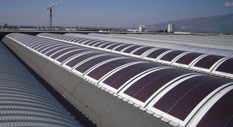

Os primeiros exemplos de células solares não planas são encontrados na instalação de sistemas fotovoltaicos em coberturas de edifícios em centros históricos (telhas solares) ou em coberturas curvas. No entanto, esses painéis ainda eram rígidos, embora de forma curva. Graças às células flexíveis, os painéis solares de nova geração se adaptam a todas as coberturas, de qualquer forma e material.

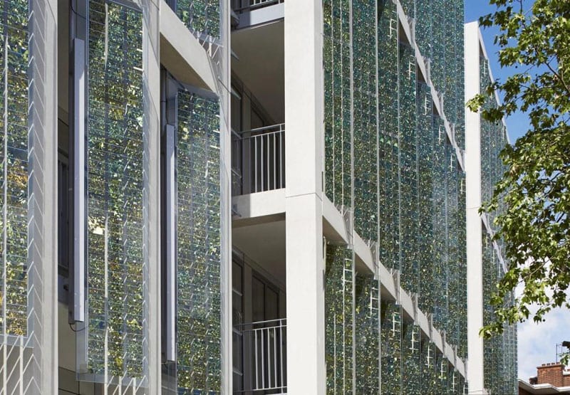

Nas grandes metrópoles, eles já são amplamente utilizados como revestimentos para as paredes verticais de edifícios e arranha-céus. Isso resolve o problema de encontrar grandes superfícies horizontais onde possam ser instalados. De fato, as poucas superfícies planas no topo dos edifícios geralmente são ocupadas por instalações (ar condicionado, anti-incêndio, antenas de rádio/TV, etc.).

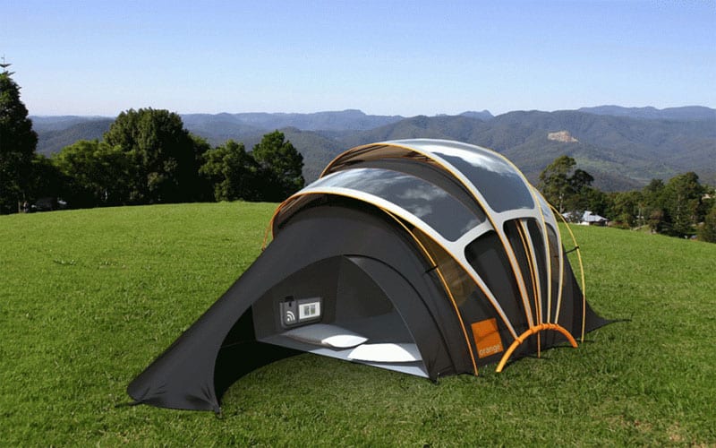

Os painéis solares flexíveis encontram uma aplicação ideal em todas as situações em que é necessário dispor de energia elétrica sem uma conexão estável à rede. Graças ao seu peso reduzido, portabilidade e à possibilidade de serem montados em superfícies não convencionais, representam uma solução extremamente versátil para cenários móveis ou temporários.
Vantagens dos painéis flexíveis em estruturas temporárias

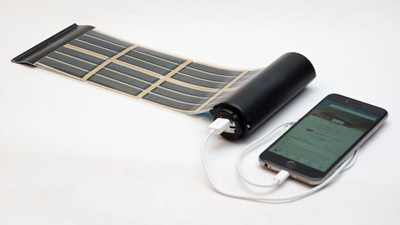

A inovação radical oferecida por esta tecnologia está na fácil transportabilidade pois estes painéis/células são leves e portáteis: podem ser levados em viagens, acampamentos e em áreas de difícil acesso. Além disso, podem ser aplicados em todos os meios de transporte, desde embarcações até bicicletas. Dessa forma, é possível ter uma fonte de energia em qualquer lugar, para carregar baterias portáteis ou alimentar qualquer dispositivo eletrônico.
Painéis solares flexíveis portáteis
Em contextos emergenciais ou de proteção civil, os módulos flexíveis são utilizados para alimentar estações temporárias, sistemas de telecomunicações ou iluminação, sem a necessidade de instalações permanentes. Eles são muito comuns também em atividades ao ar livre, em expedições científicas e em canteiros móveis, onde a disponibilidade de uma fonte de energia leve e rápida de instalar representa uma vantagem operacional significativa.
