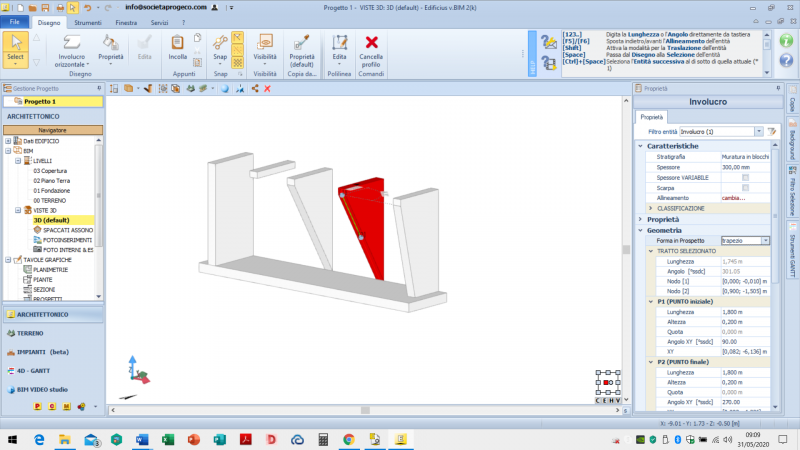

Au cours de la conception avec Edificius, je n’ai pas rencontré de difficultés ou de problèmes particuliers. La seule criticité digne de mention concernait les murs inclinés, mais comme déjà dit, j’ai facilement résolu grâce à l’assistance et aux tutoriels vidéo disponibles en ligne. En quelques minutes, un technicien de l’assistance ACCA m’a montré, par connexion à mon terminal, comment aborder la question et résoudre le problème.
Au final, la solution s’est révélée simple, presque banale, mais axée sur la résolution du problème.
En partant du mur dessiné en plan, j’ai ensuite élevé la cote de départ et activé la propriété trapèze. Il m’a suffi de visualiser le profil inférieur de l’enveloppe et d’obtenir le premier embryon de ce que je voulais. Après avoir inséré un nœud dans le profil visualisé, il a suffi de le faire glisser au point désiré et le mur est fait. Exactement comme je le voulais !
Modélisation des murs avec Edificius
Modélisation des murs avec Edifcius

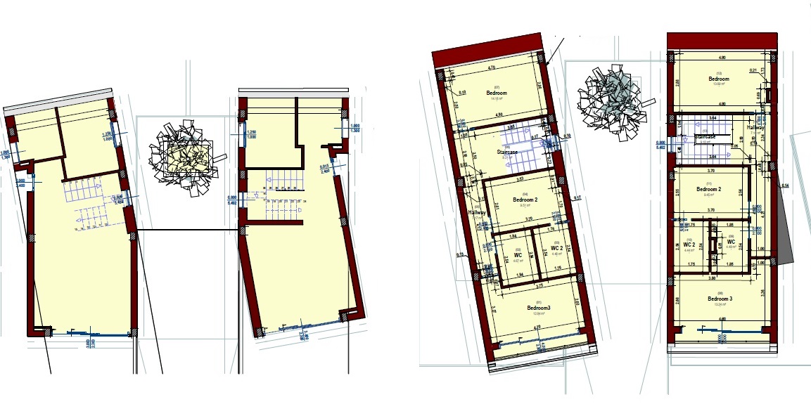

Vue en plan du rez-de-chaussée - issue du logiciel Edificius
Vue en plan du rez-de-chaussée – issue du logiciel Edificius
Vue en plan du premier étage issue du logiciel Edificius

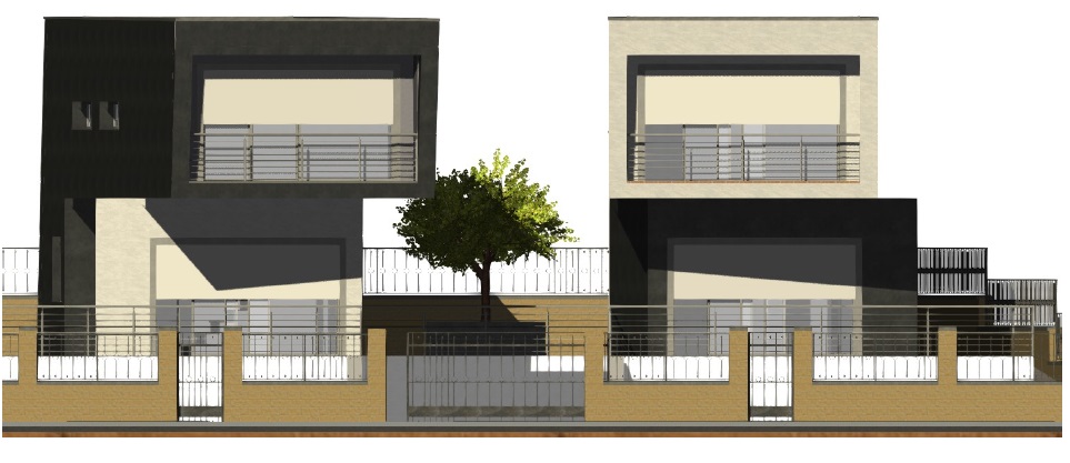

Vue en élévation principal issue du logiciel Edificius

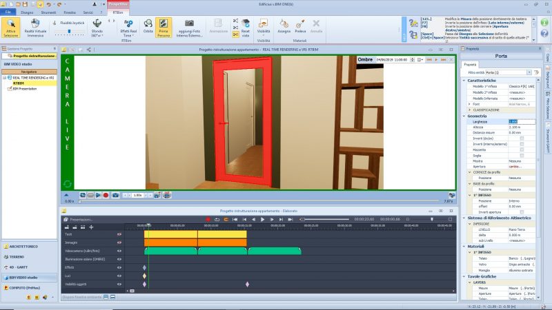

Pour le projet “Domus Alba”, j’ai décidé de réaliser deux vidéos de présentation : une en conditions de lumière diurne et une en nocturne, pour mettre en évidence également le système de éclairage extérieur du bâtiment.
Grâce au Real Time Rendering, la production de ces vidéos a été simple et rapide, me permettant une excellente présentation finale du projet.

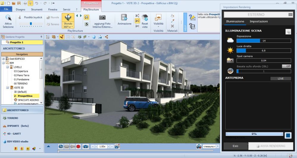

Réglages et paramètres adoptés dans le projet d’un complexe résidentiel
Pour la réalisation des rendus, j’utilise généralement ces réglages et paramètres qui répondent aux besoins de rendu :
  • Exposition : -14
  • Lumière directe : 6.8
  • Spot Caméra : 0.04
  • Arrière-plans IBL : 3.2
  • Dimensions : 3840 x 2160
  • Nombre de passages insérés : 1290
Réglages et paramètres pour réaliser un rendu dans Edificius
