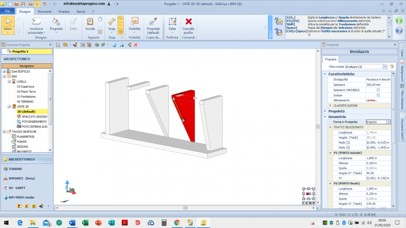

Edificius User eXperience: Críticas encontradas
Durante el proceso de diseño con Edificius no encontré dificultades o críticas particulares. La única crítica digna de mención se refería a los muros inclinados, pero como ya se ha dicho, lo resolví fácilmente gracias a la asistencia y a los video tutoriales disponibles en línea. En muy pocos minutos un técnico de la asistencia ACCA me mostró, mediante conexión a mi terminal, cómo abordar la cuestión y resolver el problema.
Al final, la solución resultó ser simple, casi banal, pero enfocada en la resolución del problema.
Partiendo del muro dibujado en planta, posteriormente elevé la cota de impostación y activé la propiedad trapecio. Me bastó visualizar el perfil inferior del envolvente y obtener el primer embrión de lo que quería. Insertado un nodo en el perfil visualizado, solo fue necesario arrastrarlo al punto deseado y el muro está hecho. ¡Exactamente como lo quería!
Modelación de muros con Edificius

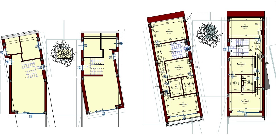

Generación de planos y documentos del proyecto del complejo residencial
A nivel de salida he producido los planos de todos los niveles, los fachadas y las secciones; he generado cortes axonométricos y vistas en perspectiva de los cuales he obtenido los renders.
Todos los documentos han sido de fácil exportación para el proceso de impresión: es posible establecer la calidad de resolución y presentación.
Edificius-User-eXperience Plano-Cubierta-hecho-con-Edifcius
Plano Cubierta – hecho con Edificius
Planta-sotano-Edificius-User-eXperience
Planta Sótano – hecho con Edificius
Plano-Planta-Baja-hecho-con-Edificius
Plano Planta Baja – hecho con Edificius
Plano-Primer-Piso-hecho-con-Edificius
Plano Primer Piso – hecho con Edificius

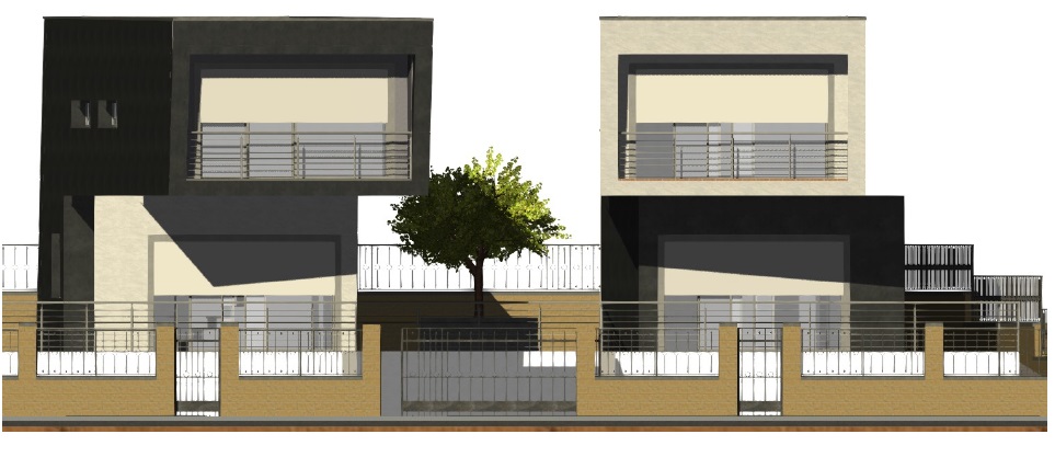

Alzado-Principal-hecho-con-Edificius
Edificius User eXperience – Alzado Principal

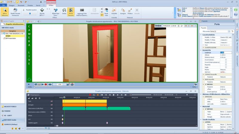

Edificius User eXperience: Diseño de interiores
A continuación, incluyo algunos renders que he realizado.
Render zona de estar
Rendering-interno-hecho-con-Edificius
Render interno – sala de estar – hecho con Edificius

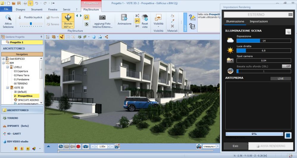

Configuraciones y ajustes adoptados en el proyecto de un complejo residencial
Para la realización de los Renderizados, generalmente utilizo estas configuraciones y ajustes que satisfacen las necesidades de representación:
  • Exposición: -14
  • Luz directa: 6.8
  • Spot Cámara: 0.04
  • Fondos IBL: 3.2
  • Dimensiones: 3840 x 2160
  • Número de step insertados: 1290
Configuraciones y ajustes para realizar un render en Edificius
