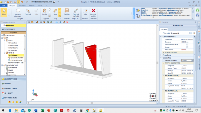

Durante o projeto com Edificius, não encontrei dificuldades ou críticas particulares. A única crítica digna de nota envolveu os painéis inclinados, mas como já mencionado, resolvi facilmente graças ao suporte e aos vídeos tutoriais disponíveis online. Em poucos minutos, um técnico do suporte ACCA me mostrou, por meio de conexão ao meu terminal, como abordar a questão e resolver o problema.
No final, a solução se mostrou simples, quase banal, mas focada na resolução do problema.
Partindo do painel desenhado em planta, posteriormente elevei a cota de apoio e ativei a propriedade trapézio. Bastou visualizar o perfil inferior do envoltório e obter o primeiro embrião do que eu queria. Inserido um nó no perfil visualizado, bastou arrastá-lo para o ponto desejado e o painel está feito. Exatamente como eu queria!
Modelagem de painéis com Edificius

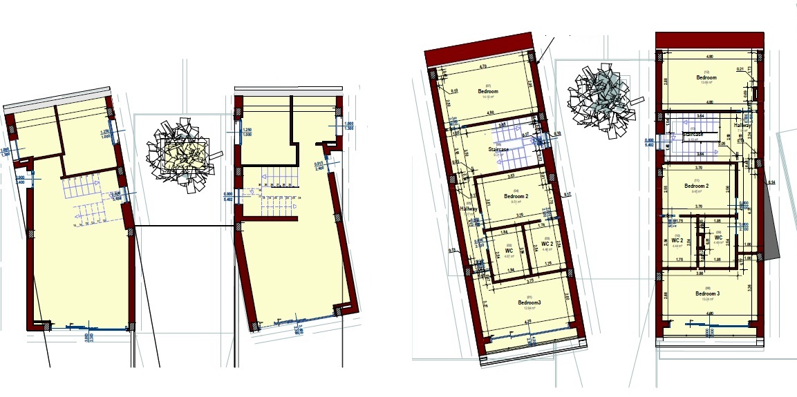

A nível de output, produzi os plantas de todos os níveis, os fachadas e as seções; gerei cortes axonométricos e vistas perspectiva das quais obtive os renders.
Todos os documentos foram de fácil exportação para o processo de impressão: é possível definir a qualidade de resolução e apresentação.
https://biblus.accasoftware.com/ptb/wp-content/uploads/sites/5/2020/07/Renderizacao-interior-realizada-com-Edifcius-.jpg
Planta Cobertura – realizada com Edifcius
A imagem mostra uma planta de porao realizada com Edifcius, o software BIM para arquitetura
Planta Porão – realizada com Edificius
A imagem mostra uma planta de terreo realizada com Edificius
Planta Térreo – realizada com Edificius
A imagem mostra uma planta de primeiro andar realizada com Edifcius, o software BIM para arquitetura
Planta Primeiro andar – realizada com Edifcius

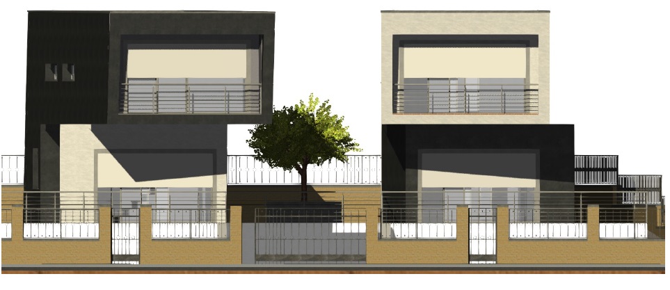

A imagem mostra uma elevacao principal realizada com Edifcius, o software BIM para arquitetura
Elevação principal – realizada com Edifcius

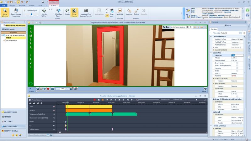

Visualização do projeto do complexo residencial: dar vida às ideias com renders e vídeos
Para o projeto “Domus Alba”, decidi realizar dois vídeos de apresentação: um em condições de luz diurna e um noturno, para destacar também o sistema de iluminação externa do edifício.
Graças ao Renderização em Tempo Real, a produção desses vídeos foi simples e rápida, permitindo-me uma ótima apresentação final do projetado.

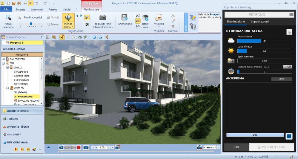

Configurações e ajustes adotados no projeto de um complexo residencial
Para a realização dos Renderings, geralmente utilizo essas configurações e ajustes que atendem às necessidades de renderização:
  • Exposição: -14
  • Luz direta: 6.8
  • Spot da Câmera: 0.04
  • Fundos IBL: 3.2
  • Dimensões: 3840 x 2160
  • Número de passagens inseridas: 1290
Configurações e ajustes para realizar um render no Edificius
