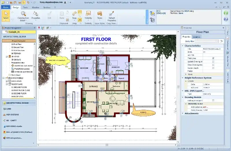

Exemple de plan d'étage issu du logiciel Edificius
Exemple de plan d’étage issu du logiciel Edificius
