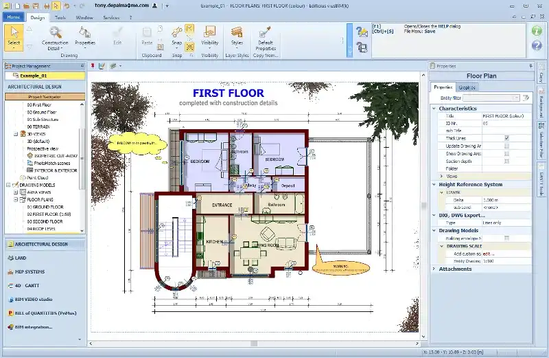

Beispielgrundriss für die RAI-Berechnung eines Raumes |Edificius
