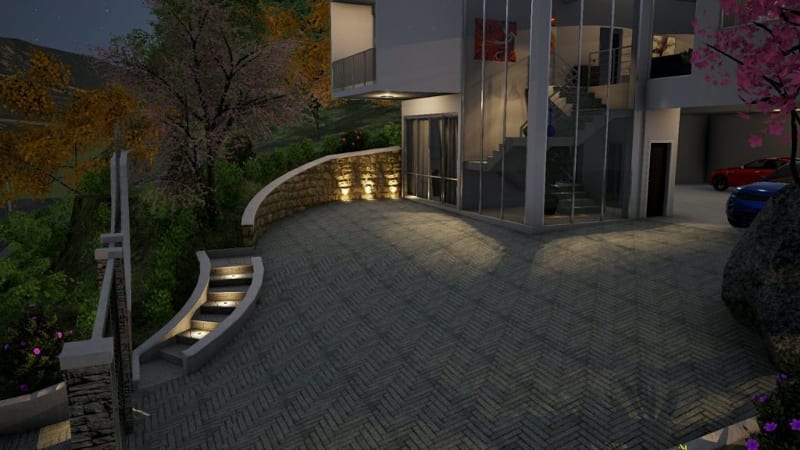

Comment réaliser un escalier extérieur avec un logiciel BIM en-tete
Aménagement des espaces extérieurs : comment réaliser un escalier extérieur et adapter rapidement la disposition du terrain à l'escalier grâce à l'utilisation d'un logiciel BIM

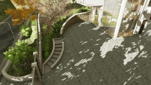

Détail escalier extérieur

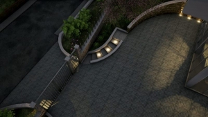

Lumières escalier extérieur

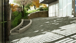

Réalisation escalier extérieur
Vue nocturne
