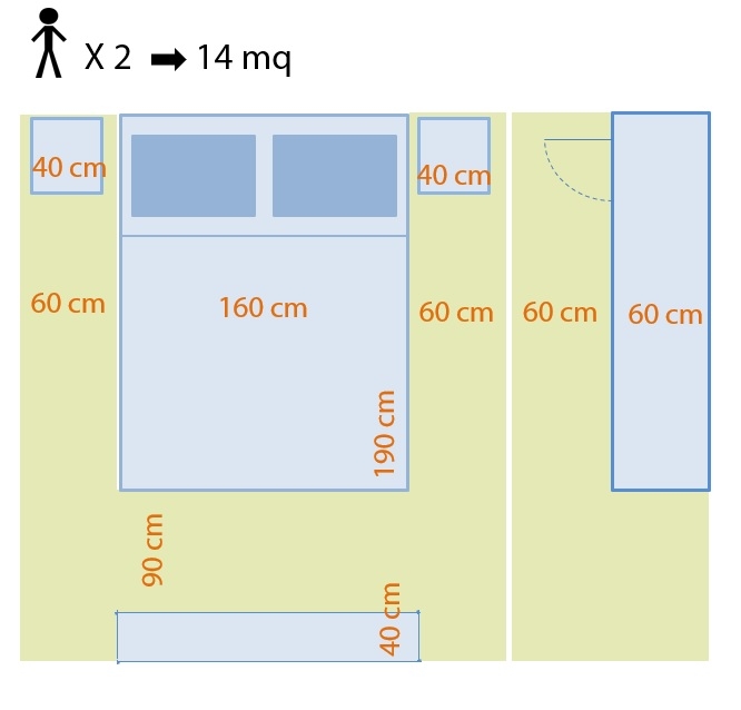

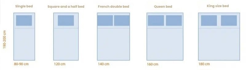

Dimensions des lits
Dimensions des lits
Pour que l’espace soit utilisé au mieux, il est conseillé de positionner le lit de manière à garantir un passage d’au moins 60 cm le long des côtés longs du lit et de 90 cm le long du côté court, afin de faciliter le passage de deux personnes en même temps.
Le schéma ci-dessous indique la disposition optimale d’une chambre traditionnelle pour deux personnes.
Dimensions minimales chambre avec dressing
Partant de ce schéma de base, il est maintenant plus simple d’aborder le projet d’une chambre avec dressing et salle de bain.

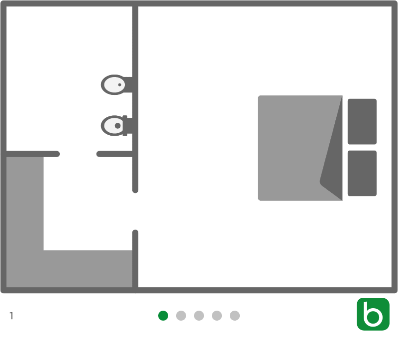

Projet chambre avec dressing et salle de bain : 5 schémas fonctionnels
Les types de projet d’une chambre avec dressing et salle de bain que nous pouvons développer sont multiples.
Voici 5 schémas fonctionnels :
  1. Chambre avec salle de bain et dressing adjacents et communicants
  2. Chambre avec salle de bain et dressing adjacents et indépendants
  3. Chambre avec un seul espace salle de bain-dressing
  4. Chambre avec salle de bain et dressing développés sur des côtés opposés
  5. Chambre avec salle de bain et dressing ouverts.

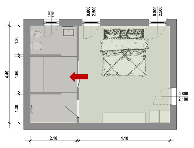

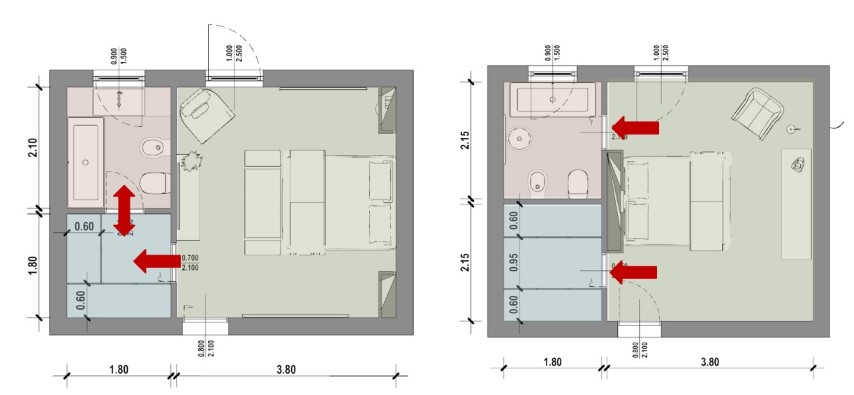

Très courant est le type de chambre qui inclut une salle de bain et un dressing adjacents l’un à l’autre.
Chambre-Typologie 1-2
Chambre avec salle de bain et dressing adjacents | Plan au sol

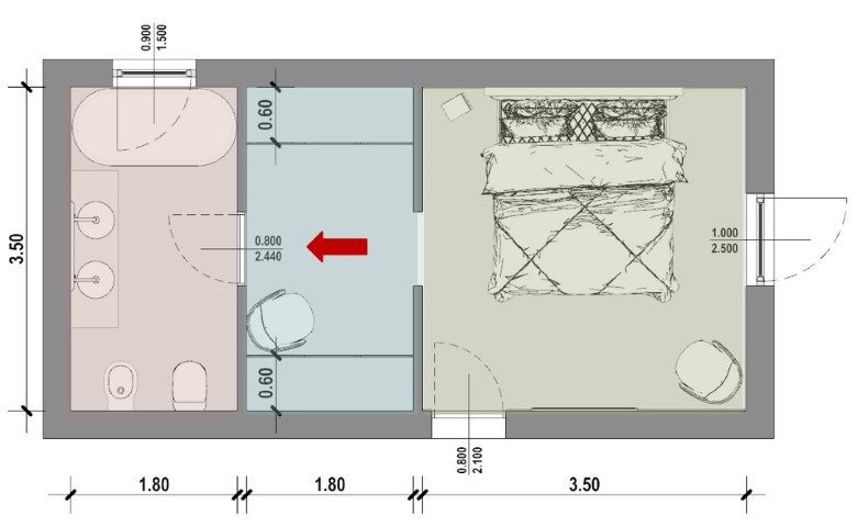

Les deux espaces accessoires peuvent être indépendants ou communicants. Il peut en effet être utile de proposer des dressings qui servent également de dégagement à la salle de bain, évitant ainsi que l’espace des services ait une communication directe avec la chambre. L’organisation optimale de la chambre dépendra de la géométrie du plan et de la position de la porte d’entrée et des autres ouvertures.
Rendu d'une chambre avec salle de bain et dressing adjacents et communicants
Chambre avec salle de bain et dressing communicants
Dans les exemples présentés, deux solutions ont été choisies. Dans la première hypothèse, le lit est disposé le long du mur opposé à celui qui délimite la salle de bain et le dressing, dans la seconde, en revanche, le long du mur de la salle de bain et du dressing.

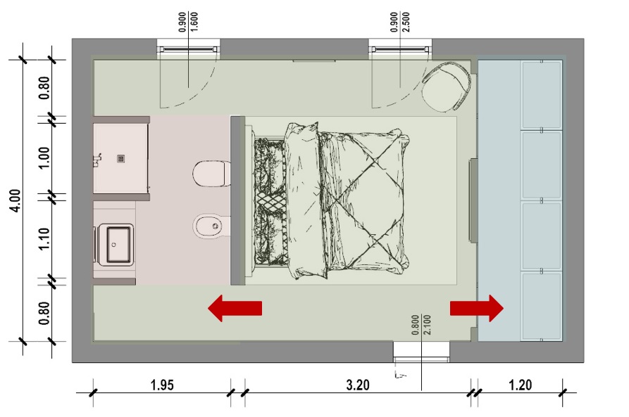

Chambre à coucher avec salle de bain et dressing développés sur des côtés opposés
Dans la quatrième proposition, le lit est placé au centre de l’espace.
La tête de lit repose sur un mur équipé qui sert de séparation pour la salle de bain à l’arrière.
Chambre à coucher-Type 4
Chambre à coucher avec salle de bain et dressing développés sur des côtés opposés | plan
Dans le cas spécifique, nous avons envisagé la chambre avec dressing en face du lit, mais les deux fonctions (salle de bain et dressing) pourraient être inversées selon les besoins esthétiques, fonctionnels et techniques. Le dressing s’étend sur toute la largeur de la chambre et est délimité par des portes en verre fumé.
