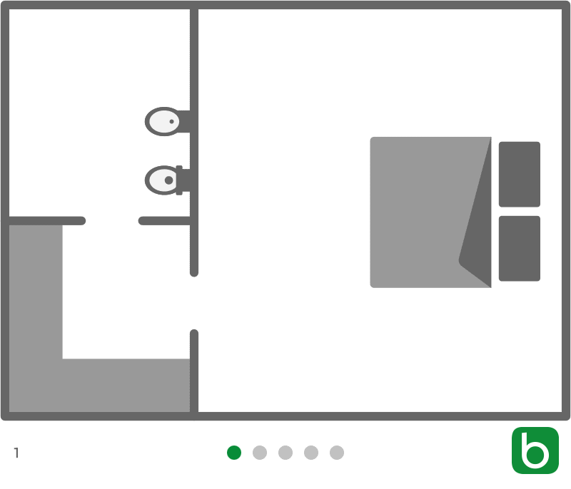

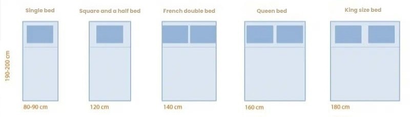

Tamanhos de camas projeto de quarto com banheiro e closet
Tamanhos de camas
Para que o espaço seja aproveitado da melhor forma, é recomendável posicionar a cama de modo a garantir uma passagem de pelo menos 60 cm ao longo dos lados longos da cama e de 90 cm ao longo do lado curto, para facilitar a passagem de duas pessoas simultaneamente.

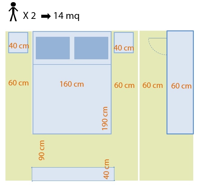

O esquema abaixo indica a disposição ideal de um quarto tradicional para duas pessoas.
Dimensões mínimas quarto
Partindo deste esquema base, resulta agora mais simples também abordar o projeto de quarto com banheiro e closet.

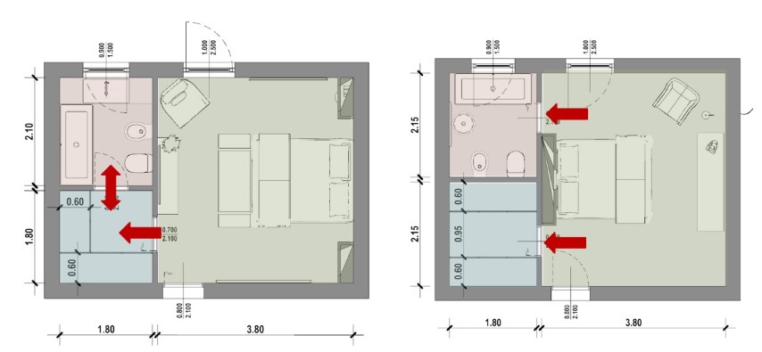

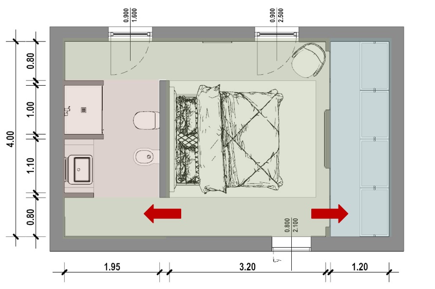

Quarto com banheiro e closet adjacentes
Muito comum é o tipo de quarto que inclui banheiro e closet adjacentes entre si.
Quarto-Tipo 1-2
Quarto com banheiro e closet adjacentes | Planta baixa
Os dois ambientes acessórios podem ser independentes ou comunicantes. Pode ser, de fato, útil propor closets que também funcionem como passagem para o banheiro, evitando que o espaço dos serviços tenha comunicação direta com o quarto. A organização ideal do quarto dependerá da geometria do layout e da posição da porta de entrada e das outras aberturas.

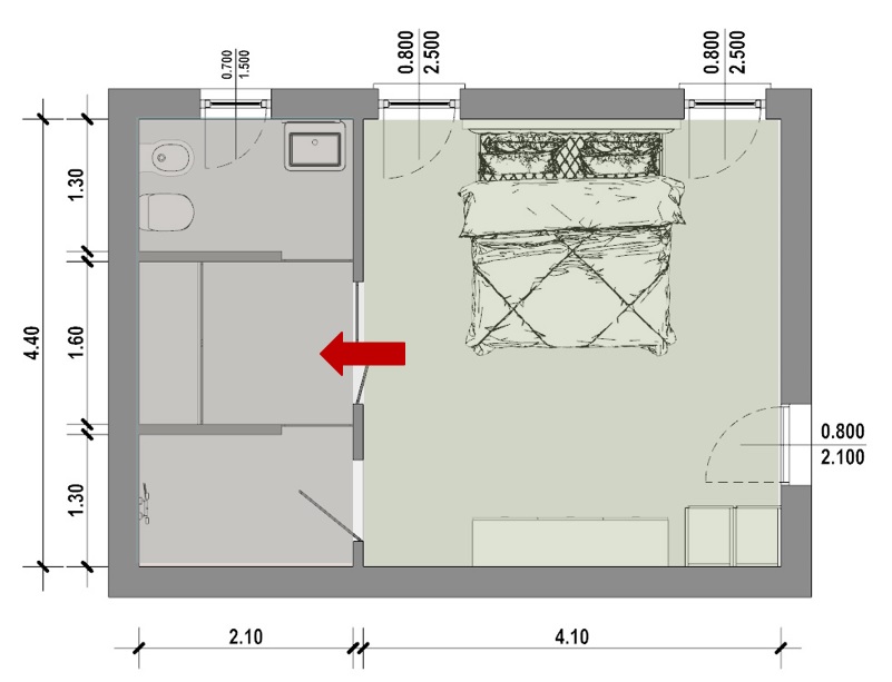

Quarto com único ambiente banheiro-closet
Menos comum é o tipo que prevê uma promiscuidade entre banheiro e closet.
Quarto-Tipo 3
Quarto com único ambiente banheiro-closet | planta
Nesta solução, o closet está posicionado no centro entre o banheiro e o amplo chuveiro. O box do chuveiro apresenta duas aberturas envidraçadas que permitem o acesso diretamente do quarto. Dessa forma, o banheiro pode ser utilizado simultaneamente ao chuveiro. O chuveiro se torna um elemento de design para o quarto.
