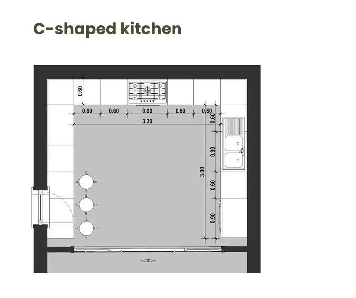

Zona de trabalho triangular: conforto e eficiência
Um conceito chave na concepção de cozinhas ergonômicas é a “zona de trabalho triangular“, que conecta a pia, o fogão e a geladeira. Essa disposição é projetada para maximizar a eficiência, minimizando os movimentos do usuário entre essas áreas essenciais.
Estudo ergonômico de uma cozinha
Na prática, para ter um espaço confortável e bem utilizável, a soma dos lados deste triângulo deve ser inferior a 650 cm.

Medidas dos móveis base e superiores
Uma cozinha componível é constituída por uma série de elementos com dimensões modulares que são considerados como múltiplos de 15. De fato, os elementos componíveis, incluindo bases e superiores, apresentam larguras padrão de 15, 30, 45, 60, 90 e 120 cm.
Aproveitando a versatilidade desses módulos, é possível criar diferentes configurações de cozinha para adaptá-las às dimensões do ambiente e às preferências individuais.
As larguras mais comuns utilizadas para os módulos em uma cozinha componível são aquelas a partir de 45 cm. Os módulos com larguras de 15 e 30 cm são frequentemente utilizados para preencher espaços restritos com a máxima precisão possível e para aproveitar ao máximo os espaços.
Naturalmente, muitas empresas oferecem a possibilidade de personalizar os módulos com dimensões não padrão para atender a necessidades específicas, mas isso pode acarretar um aumento nos custos em comparação ao uso dos elementos padrão em produção.
Projetar uma cozinha de dimensões padrão | Render realizado com Edificius
Além disso, muitas empresas introduziram módulos de 40 e 80 cm em sua produção para oferecer maior flexibilidade no projeto da cozinha. Essas dimensões adicionais permitem criar soluções sob medida que se adaptam melhor às necessidades específicas e aos gostos dos clientes.
