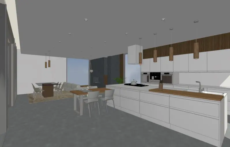

Por fim, ofertamos esquemas, exemplos e o modelo 3D do projeto de uma cozinha americana que criei com o software de projeto de edifícios 3D/BIM.
A imagem mostra o render de uma cozinha americana realizado con o software Edificius
Como projetar uma cozinha americana con o software Edificius
Este foi nosso resultado! O que achou?
