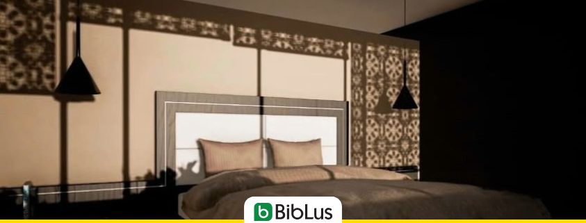

Dans les vidéos suivantes nous allons voir comment dessiner une sérigraphie décorative sur différents types de matériaux saisi dans le projet de Casa del Viento, une résidence contemporaine située à Tepoztlán, ville mexicaine dans l’État de Morelos, conçue par le bureau « A- 001 Taller de Arquitectura » et élaboré avec le logiciel de BIM pour la conception architecturale Edificius.
Réaliser une sérigraphie sur le verre avec un logiciel de BIM
Dans ce cas nous allons voir comment créer une sérigraphie sur le verre, une borderie sur le tissus et une découpe laser sur le métal, en utilisant la même fonctionnalité du logiciel, Découpages/Perforages.
  • Minute 00:00  Nous sélectionnons le vitrage et accédons à la bibliothèque des matériaux depuis la boite à outils des propriétés ; en appuyant sur la touche droite de la souris nous ajoutons et renommons un nouvel élément en appliquant les paramètre du matériau Verre.
  • Minute 0:27  en cliquant sur l’onglet RTBIM nous pouvons afficher un aperçu des effets et des modifications que nous avons apportés. Pour commencer nous devons saisir dans la section Découpages/Perforages une image (Couche Alpha) du dessin de la sérigraphie. Nous dimensionnons la texture (1.3 m x 1.3 m), et saisissons la valeur 90% pour la transparence et pour la Couche Alpha. Successivement nous inversons les partie pleines avec les parties vides en cliquant sur Invertir Découpage.
  • Minute 1:10    nous confirmons nos choix et retournons dans la vue 3D
  • Minute 1:16 toujours dans l’archive des matériaux et couleurs de la bibliothèque Objets BIM de projet nous pouvons récupérer le matériau à peine créer et l’affecter à l’objet souhaité. Nous avons vu comment avec des simples opérations nous pouvons réaliser une sérigraphie sur le verre avec le logiciel Edificius.
Réaliser une sérigraphie sur un tissus avec un logiciel de BIM
Le processus pour réaliser une borderie sur le tissu et le même de celui utilisé pour réaliser une sérigraphie sur le verre. Naturellement, nous choisirons les paramètres du matériau tissus auquel affecter le dessin souhaité en exploitant la fonction Découpages/Perforages (Couche Alpha).
Réaliser une découpe laser sur le métal avec un logiciel de BIM
Nous procédons toujours de la même façon pour simuler une découpe laser sur un panneau métallique.
