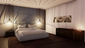

Quarto_Park House_Edificius
Quarto

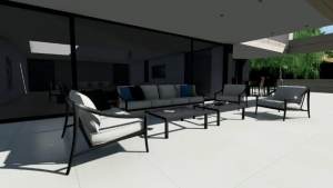

Pátio_Park House_Edificius
Pátio

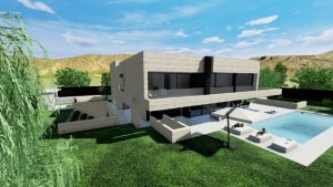

Terraço e piscina_Park House_Edificius
Terraço e piscina

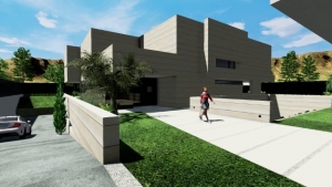

Avenidas de acesso_Park House_Edificius
Avenidas de acesso
