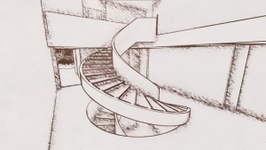

En la fase de re-modelación de los diferentes espacios y objetos, un aspecto interesante ha sido la construcción de la escalera helicoidal de la planta baja de la vivienda.
Modelación escalera
Utilizando el elemento arquitectónico escalera se puede lograr, gracias a su editor, darle una forma de hélice, y, utilizando el elemento muro se puede insertar el antepecho.

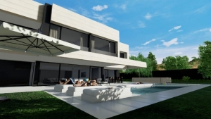

Para realizar la piscina externa se ha insertado el elemento piscina en el terreno.
Esta acción determina de forma automática la excavación  del suelo de acuerdo a su posicionamiento. El fondo, en diferentes niveles, se obtuvo utilizando y modelando los objetos arquitectónicos escalera con descansillo y rampa.

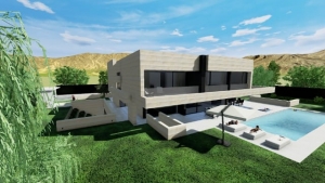

Modelación bancales
Otra solución interesante, que gracias al uso del software BIM Edificius ha sido tratada ingeniosamente, es la realización de los bancales para poder dar vista e iluminación a la planta sótano.
Gracias a los movimientos de tierra en el ambiente terreno fue posible asignar para cada bancal la cota deseada. Para integrar en el contexto la terraza, se han insertado árboles y arbustos con la herramienta vegetación. Una vez completado el proyecto se continua aplicando texturas de alta definición.

Área piscina - Park House - Edificius -
Área piscina
Park House – Edificius

Escalera interna efecto artístico - Park House - Edificius

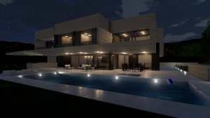

Vista nocturna Piscina - Park House - Edificius
