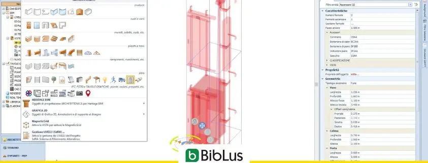

Exemplo prático: criar um objeto BIM paramétrico (elevador) com Edificius
Com Edificius, o software para o projeto arquitetônico BIM, é possível modelar todos os objetos paramétricos presentes em qualquer construção arquitetônica (envoltórios, janelas, lajes, escadas, rampas, sótãos, etc.).
É necessário inserir o objeto e definir os parâmetros de acordo com o modelo a ser realizado.

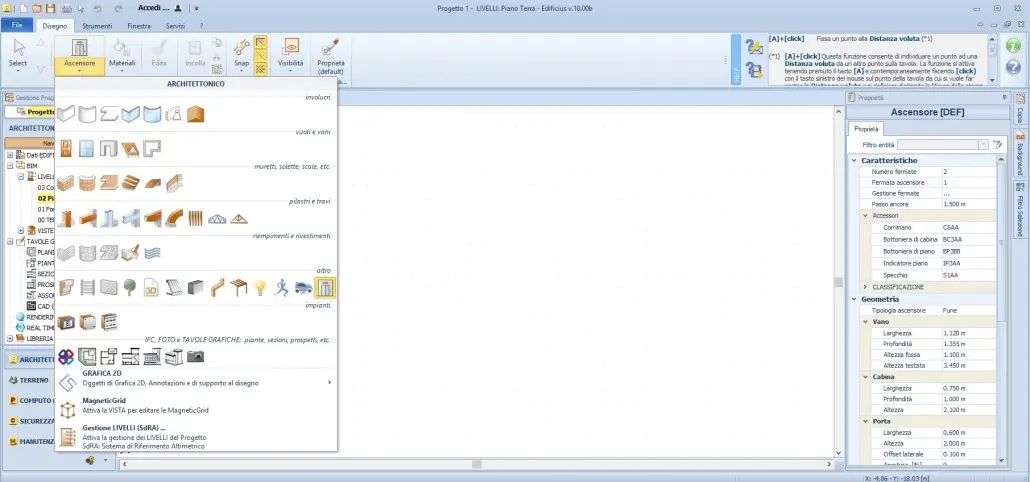

Vamos fazer um exemplo prático e ver como modelar um elevador com Edificius.
Para inserir o elevador, podemos operar tanto em planta quanto em 3D.
Dentro do projeto, diretamente da vista 3D, selecionamos no menu o objeto “Elevador” e o posicionamos no modelo.
Inserção do objeto “Elevador” - Modelagem BIM com objetos arquitetônicos paramétricos
Inserimento do objeto “Elevador”
Do toolbox das propriedades podemos definir de maneira pontual e personalizar todas as características do objeto elevador:
  • materiais e dimensões geométricas da cabine;
  • abertura das portas;
  • número de paradas;
  • andares de parada;
  • acessórios e elementos complementares (painéis de controle, indicadores de andar, etc.).
