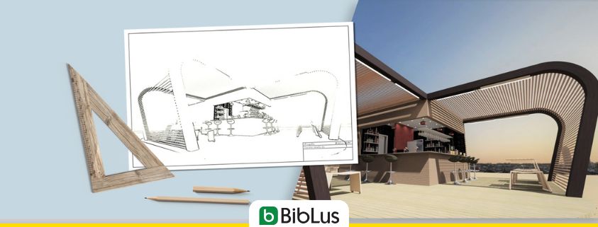

Projeto de quiosque: o guia técnico
Projeto de quiosque: definição, tipos, critérios de projeto e um exemplo prático com arquivo e modelo 3D para baixar
Editorial Team / novembro 10, 2025
Você foi contratado para projetar um quiosque? Deseja conhecer as técnicas de construção e os critérios de projeto a serem seguidos? Neste foco, explicaremos tudo o que você precisa saber sobre o projeto de um quiosque e também forneceremos um modelo 3D para download gratuito.
Antes de começar, você já pode fazer o download do modelo 3D do quiosque para obter todos os gráficos necessários para o seu projeto (plantas, cortes, vistas 3D, renders, etc.).
Projeto de um quiosque | Render realizado com o Edificius
