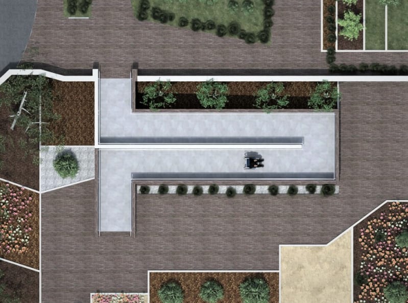

Planimetria realizada com Edificius de uma rampa para deficientes - Projeto rampa de acessibilidade
Projeto rampa de acessibilidade | Planimetria realizada com Edificius
Largura da rampa de acessibilidade: padrões e cruzamento de cadeiras de rodas
É recomendável que a largura mínima de uma rampa seja de:
  • 0,90 m para permitir a passagem de uma pessoa em cadeira de rodas
  • 1,50 m para permitir o cruzamento de duas pessoas (ex. patamares).
É preferível, no entanto, que especialmente as rampas de acesso aos edifícios tenham uma largura de 1,50 m.
Nenhuma seção da rampa pode exceder um determinado comprimento em relação à inclinação. Para determinar esse valor, é oportuno verificar as leis municipais.
Seções planas, áreas de descanso e patamares: medidas exigidas
Para o projeto de uma rampa de acessibilidade, deve-se prever uma seção plana na base e no final da rampa e em cada ponto onde a mesma muda de direção, sem excluir o final de cada percurso máximo. Normalmente, os patamares devem ter uma superfície de 2,25 m2.
Mais precisamente, a cada 10 metros de comprimento e na presença de interrupções por meio de portas, a rampa deve prever um platô horizontal de dimensões mínimas iguais a 1,50 x 1,50 m, ou seja, 1,40 x 1,70 m (1,40 m na direção transversal e 1,70 m na direção longitudinal ao sentido de marcha), além do espaço de abertura de eventuais portas.
Os patamares devem ser perfeitamente planos.
