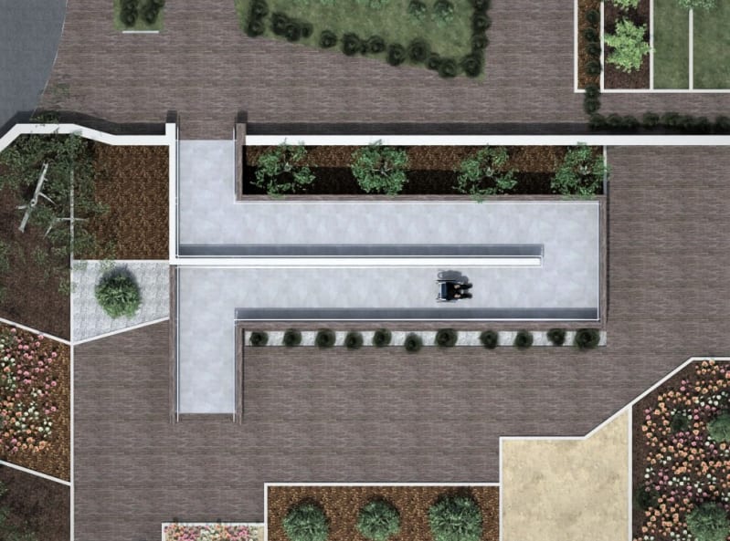

Plan de la rampe pour personnes handicapées réalisé avec Edificius
Projet rampe personnes à mobilité réduite | Plan de la rampe réalisé avec Edificius
