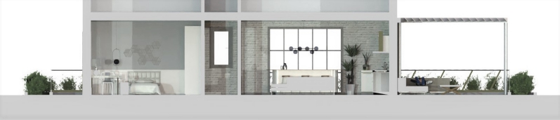

sección renderizada con Edificius de un B and B
Proyecto de un bed and breakfast | Sección renderizada con Edificius

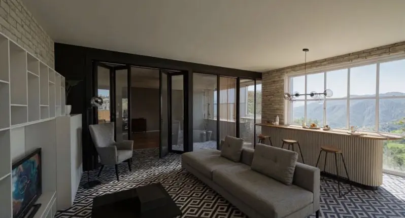

proyecto de un bed and breakfast Render realizado con Edificius
Proyecto de un bed and breakfast | Render realizado con Edificius

Desde la sala común, concebida como el corazón social del B&B, los huéspedes pueden acceder a diferentes ambientes. Este espacio amplio y acogedor, que incluye también la cocina, está diseñado para favorecer la interacción entre los visitantes y ofrecer una atmósfera cálida y familiar. Desde aquí se puede salir directamente a la zona exterior de la pérgola, un área pensada para el relax al aire libre, donde los huéspedes pueden leer un libro, disfrutar de una bebida o simplemente gozar de la tranquilidad del lugar. Del otro lado de la sala común, en cambio, se accede a un pasillo que distribuye de manera racional las habitaciones de los huéspedes, garantizando un acceso directo y ordenado a los alojamientos.
