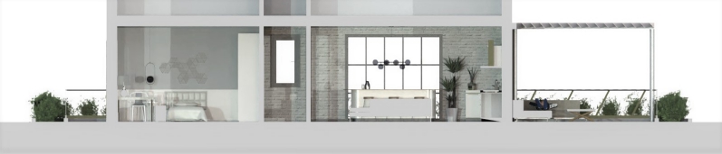

Projet d’un bed and breakfast vue en coupe issu du logiciel Edificius
