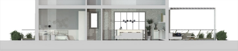

seção renderizada com Edificius de um B and B
Projeto de um bed and breakfast | Seção renderizada com Edificius
