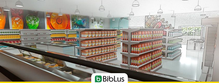

rendu d'un supermarché - réalisé avec logiciel de conception architecturale BIM
Rendu supermarché – réalisé avec Edificius
