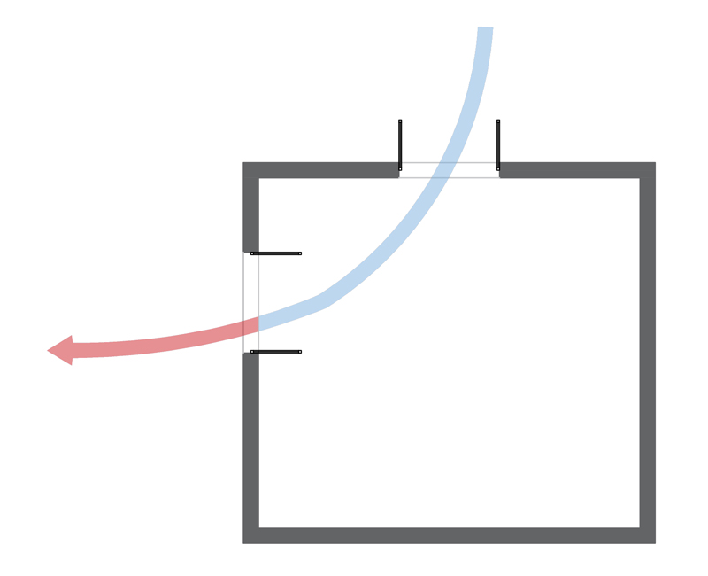

1. Ventilação induzida pelo vento
A ventilação induzida pelo vento é aquela que se obtém mediante a abertura de portas e janelas. Ela pode ser:
- unilateral, se as janelas forem abertas individualmente nas várias salas, com o objetivo de realizar uma rápida troca de ar;
- cruzada, se, aproveitando o efeito exercido pela pressão do vento, o ar entra na habitação através das aberturas localizadas nas paredes de alta pressão e sai através daquelas localizadas nas paredes de baixa pressão. Uma parede, de fato, estará exposta a uma pressão maior se for perpendicular à direção dos ventos; vice-versa, a parede oposta estará sujeita a uma pressão menor.
O ar que é transportado durante os movimentos depende, no entanto, de uma série de fatores:
- velocidade do vento;
- pressão do vento;
- dimensão das aberturas;
- posicionamento das aberturas.
Esquema de ventilação natural induzida pelo vento: fluxo transversal

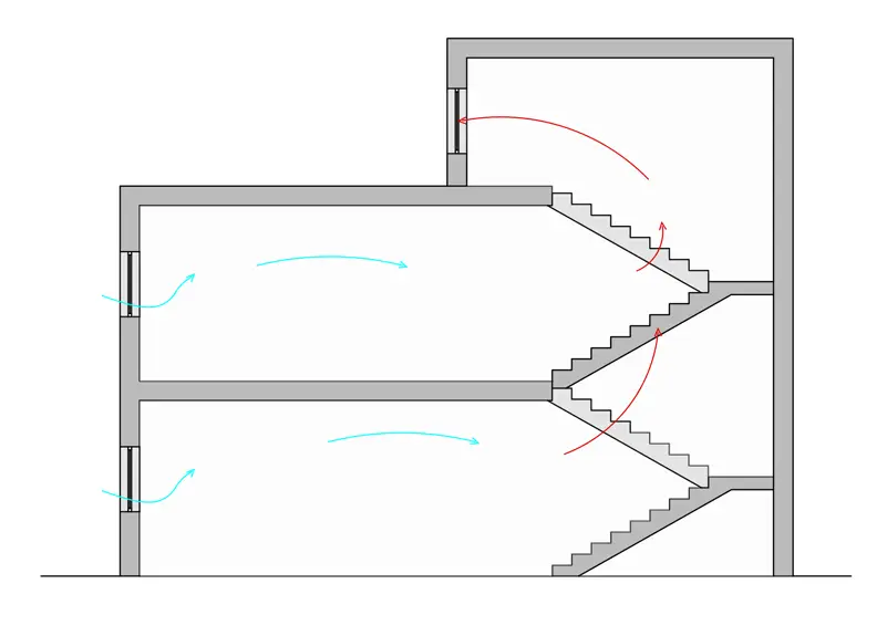

2. Efeito chaminé
O efeito chaminé é o fenômeno pelo qual o ar mais quente e mais leve tende a subir, enquanto o ar mais frio tende a ser puxado de baixo.
Cada edifício, especialmente os de vários andares, funciona como uma chaminé: dentro de sua estrutura, ocorre um movimento de ar de baixo para cima e quanto maior a diferença de temperatura, maior será a velocidade do movimento do ar.
Para criar o efeito chaminé, é bom criar um “conduto vertical” sem obstáculos que facilite o fluxo vertical, por isso é aconselhável, por exemplo:
- em um prédio de apartamentos, tentar posicionar a escada centralmente e terminá-la com janelas colocadas no topo do edifício para permitir esse processo natural de troca de ar;
- em uma casa unifamiliar com sótão, inserir janelas no telhado, que, estando mais altas do que as aberturas verticais, facilitam a renovação do ar;
- em uma casa unifamiliar sem sótão, posicionar as janelas em alturas diferentes.
As paredes ventiladas surgem exatamente do princípio do efeito chaminé: em seus vãos, são criados movimentos convectivos que garantem a renovação do ar e evitam a formação de condensação intersticial.
Esquema do efeito chaminé

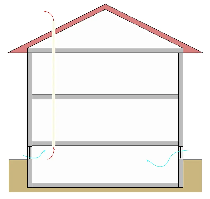

Ventilação natural em semienterrados: estratégias e desafios
A ventilação do semienterrado é muito importante para garantir a salubridade desses espaços que, por sua natureza, são parcialmente enterrados.
Para dar vida a um sistema de ventilação natural nos locais semienterrados, é oportuno inserir dois elementos fundamentais:
- um elemento de aporte de ar frio, que pode ser uma janela alta em contato direto com o exterior ou uma série de entradas de ar;
- um duto de descarga.
Esses dois elementos permitem desencadear o chamado efeito chaminé: o espaço do semienterrado é preenchido com ar frio proveniente do exterior, que entra através das entradas de ar e os tubos, e o meio de descarga é expelido através do duto de descarga.
Seção tipo com esquema de ventilação natural de um semienterrado
Dar vida a este sistema de ventilação natural é certamente econômico e fácil de realizar, porém é muito influenciado pelas temperaturas externas e a qualidade da troca de ar pode sofrer repentinos saltos de temperatura ou de pressão.
Se necessário, portanto, deverá ser integrado com um sistema de ventilação mecânica.
