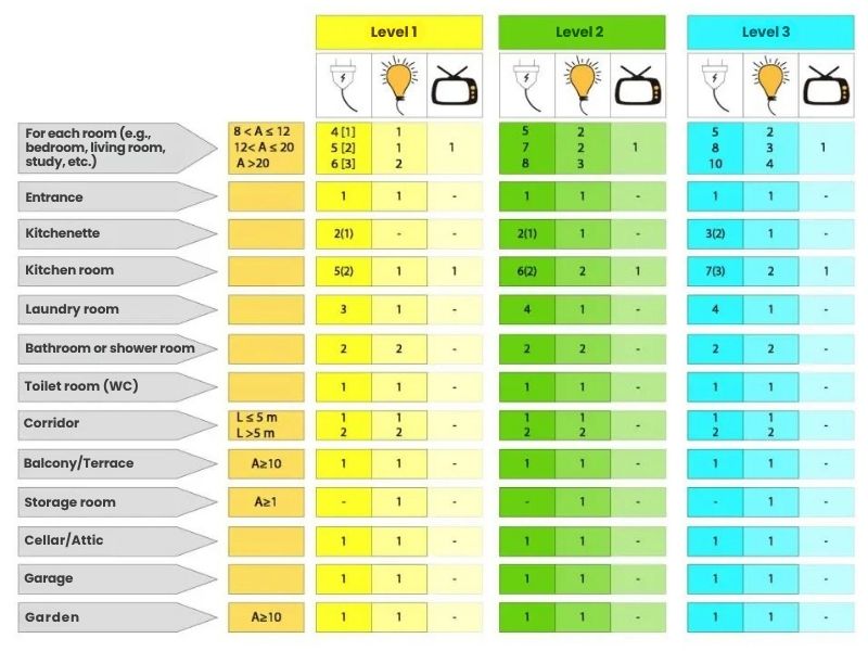

Unterschied zwischen Basis-, Standard- und Domotik-Installation
Auch in der Machbarkeitsstudie ist es jedoch ratsam, in Absprache mit dem Auftraggeber festzulegen, ob die geplante Installation folgende Stufen haben wird:
Basisniveau
Das Basisniveau stellt die minimale Konfiguration für eine normgerechte Elektroinstallation dar. Es ist darauf ausgelegt, Sicherheit und grundlegende Funktionalität zu gewährleisten. Die Hauptmerkmale umfassen:
- Mindestverteilung – eine Mindestanzahl von Steckdosen und Lichtpunkten, bestimmt basierend auf der Fläche und der Art jedes Raumes;
- Grundlegende Stromkreise – eine Mindestanzahl von Stromkreisen, die der Fläche des Wohnraums angemessen sind;
- Fehlerstromschutz – mindestens zwei Fehlerstromschutzschalter zur Gewährleistung der Sicherheit der Installation.
Dieses Ausstattungsniveau ist verpflichtend und darf nicht unterschritten werden.
Standardniveau
Das Standardniveau ist für diejenigen gedacht, die eine Installation mit mehr Sicherheit und Komfort wünschen. Neben den Ausstattungen des Basisniveaus umfasst es:
- Lastkontrolle – Installation eines Systems zur Optimierung des Stromverbrauchs und zur Reduzierung von Verschwendung;
- erweiterte Sicherheit – Integration von Video-Gegensprechanlagen und Einbruchmeldesystemen für einen besseren Schutz des Wohnraums;
- erweiterte Ausstattung – Erhöhung der Anzahl von Steckdosen, Lichtpunkten und Fehlerstromschutzschaltern im Vergleich zum Basisniveau.
Dieses Niveau bietet ein Gleichgewicht zwischen erweiterten Funktionen und moderaten Kosten.
Domotik-Niveau
Das Domotik-Niveau stellt die technologische Evolution der Elektroinstallation dar. Es ist ideal für diejenigen, die ein intelligentes und hochautomatisiertes Zuhause wünschen. Die Hauptmerkmale umfassen:
- integrierte Domotik-Funktionen mit der Verwaltung von mindestens vier Funktionen aus den folgenden – Lastkontrolle, Lichtmanagement, Temperaturkontrolle, Szenarien-Management, Fernsteuerung, Audioverbreitung, Brandmeldeerkennung, Überschwemmungsschutz, Gasdetektion, Videoüberwachung, Zugangskontrolle, automatische Bewässerung, Energie-Monitoring, Elektrofahrzeugladung, kontrollierte mechanische Belüftung;
- Systemintegration – die verschiedenen Funktionen müssen miteinander verbunden und von einer zentralen Steuereinheit verwaltet werden, um eine synergistische Interaktion zwischen den Geräten zu ermöglichen;
- Fernsteuerung – Möglichkeit, die Installation aus der Ferne über Smartphone oder Tablet zu überwachen und zu steuern.
Dieses Niveau bietet das Maximum an Komfort, Energieeffizienz und Sicherheit.
Leistungsstufen
In Abhängigkeit von der gewählten Stufe wird es möglich sein, die Anzahl der Lichtpunkte in Bezug auf die Fläche der Räume zu bestimmen (wie in der Tabelle angegeben). Bei der Berechnung der Lichtpunkte, sollte auch die außenliegende Beleuchtung für Gärten sowie Balkone, Höfe und Terrassen beachtet werden.
Nachdem die Anzahl der Lichtpunkte ermittelt wurde, ist es, wie im vorherigen Fall, notwendig, die Anzahl der Lichtpunkte mit dem entsprechenden Preis zu multiplizieren. In diesem Zusammenhang ist es immer nützlich, eine Software zu verwenden, die Ihnen auch die Nutzung von offiziellen und stets aktualisierten Preislisten ermöglicht, oder präzise Analysen der neuen Preise durchzuführen.
