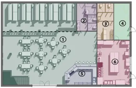

Organización y disposición de los ambientes en el proyecto de un pub
La organización y la disposición de los ambientes internos es el punto focal del proyecto de un pub.
En primer lugar, se debe prestar especial atención a las necesidades de las diferentes personas que pasarán su tiempo en el local (sean empleados o clientes). No se debe descuidar, además, la configuración formal y estilística que se desee dar al local, evaluando si optar por tipos de ambientación que tiendan a un modelo británico, irlandés o alemán.
Diseñar un pub| Esquema distributivo
      1. Sala de servicio
      2. Servicios Higiénicos para los clientes
      3. Zona para el personal
      4. Almacén
      5. Mostrador
      6. Cocina
                    ——— Proyección altillo

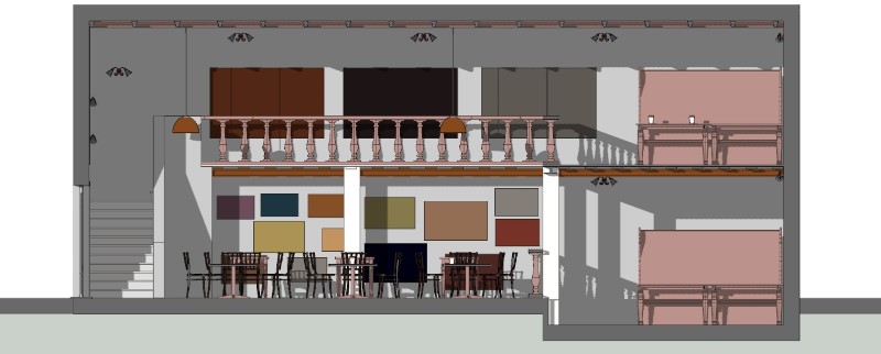

Imagen a color que muestra la sección de la sala del proyecto de un pub
Proyecto de un pub| Sección

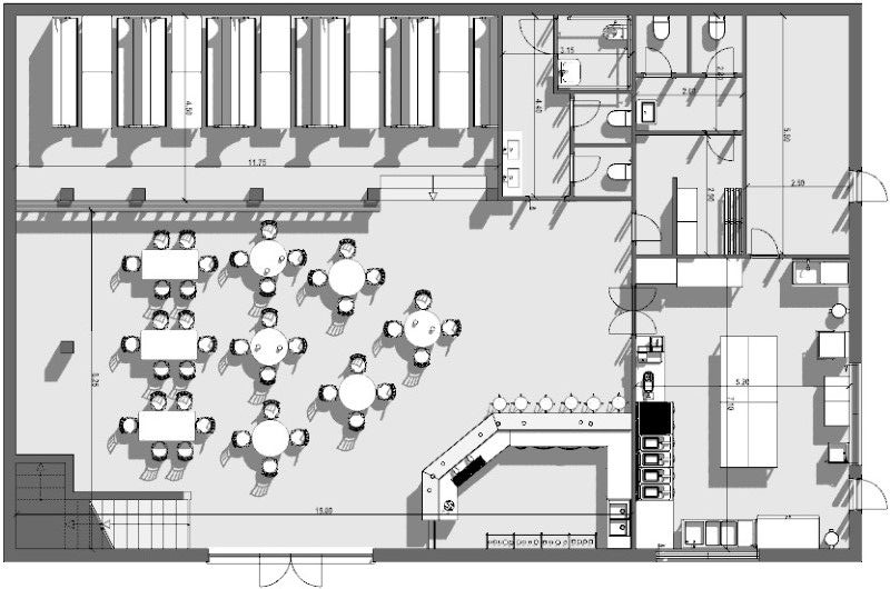

Distribución de mesas, caminos y accesibilidad
La distribución de las mesas dentro de un pub no es solo una cuestión estética o de optimización de espacios: influye directamente en la experiencia de los clientes, en la seguridad, en la funcionalidad del local y en la conformidad normativa. El diseño debe equilibrar tres aspectos principales: comodidad de los clientes, flujos operativos del personal y accesibilidad para todos.
Distancias y caminos
Los pasillos y los espacios entre las mesas deben permitir un movimiento fluido y seguro tanto para los clientes como para el personal. Indicaciones generales:
  • pasillos principales: ancho mínimo recomendado 1,20–1,50 m para garantizar el paso simultáneo de dos personas o de un carrito de servicio;
  • caminos secundarios: al menos 0,90 m para facilitar el paso sin obstáculos;
  • distancia entre mesas: mínimo 80–100 cm entre los bordes de las mesas, para garantizar privacidad y facilidad de asiento.
Estos parámetros son útiles también en caso de emergencia, facilitando la evacuación en conformidad con las normativas contra incendios.

Ejemplo práctico: proyecto de un pub al estilo irlandés
El ejemplo que proponemos es el proyecto de un pub conformado al estilo irlandés, con el uso de madera para acabados y revestimientos.
Desde la entrada principal se accede a la sala de servicio, que resulta dividida en 3 ambientes principales:
  • uno central con asientos y mesas circulares y rectangulares;
  • uno rebajado de aproximadamente 50 cm del nivel del suelo, con bancos y mesas rectangulares;
  • uno posicionado en un altillo a una altura de aproximadamente 2,20 m del nivel del suelo, también amueblado con bancos y mesas rectangulares.
En el lado derecho de la entrada, en la esquina de la sala, imaginamos la barra compuesta por tres segmentos revestidos con un tablón de madera.
Imagen que muestra la planta del proyecto de un pub
Proyecto de un pub | planta
De la sala se accede:
  • a los servicios higiénicos para los clientes, donde hay un antebaño que comunica el baño de mujeres, el baño de hombres y el baño de personas con discapacidad;
  • al vestuario de los empleados, que cuenta con dos bancos y dos taquillas para el personal y dos servicios higiénicos con anexo antebaño;
  • a la cocina que, a su vez, está conectada al almacén.
A la cocina y al almacén se puede acceder también desde el exterior, a través de puertas previstas según las diferentes disposiciones locales.
