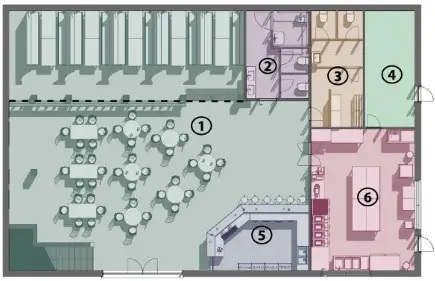

A organização e a disposição dos ambientes internos é o ponto focal do projeto de um pub.
Antes de tudo, é necessário prestar atenção às necessidades das diferentes pessoas que passarão seu tempo no local (sejam eles funcionários ou clientes). Não se deve negligenciar, também, a configuração formal e estilística que se deseja dar ao local, avaliando se optar por tipos de ambientação que tendem a um modelo britânico, irlandês ou alemão.
Projetar um pub| Esquema distributivo - Projeto de um pub
      1. Sala de serviço
      2. Banheiros para os clientes
      3. Área para a equipe
      4. Armazém
      5. Balcão
      6. Cozinha
                    ——— Concepção do mezanino

Exemplo prático: projeto de um pub em estilo irlandês
O exemplo que propomos é o projeto de um pub conformado ao estilo irlandês, com o uso de madeira para acabamentos e revestimentos.
Da entrada principal, acessa-se a sala de serviço, que é dividida em 3 ambientes principais:
  • um central com assentos e mesas circulares e retangulares;
  • um rebaixado de cerca de 50 cm do nível do piso, com bancos e mesas retangulares;
  • um posicionado em um mezanino a uma altura de cerca de 2,20 m do nível do piso, também mobiliado com bancos e mesas retangulares.
No lado direito da entrada, no canto da sala, imaginamos o balcão composto por três segmentos revestidos com um piso de madeira.

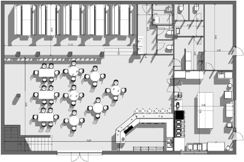

Imagem que mostra a planta do projeto de um pub - Projeto de um pub
Projeto de um pub| planta
O acesso ao salão é feito através de:
  • ai serviços higiênicos para os clientes, onde está presente um ante banheiro que conecta o banheiro das mulheres, o banheiro dos homens e o banheiro das pessoas com deficiência;
  • ao vestiário dos funcionários, que prevê dois bancos e dois armários para o pessoal e dois serviços higiênicos com ante banheiro anexado;
  • à cozinha que, por sua vez, está conectada ao armazém.
À cozinha e ao armazém é possível acessar também do exterior, através de portas previstas de acordo com as diferentes disposições locais.
