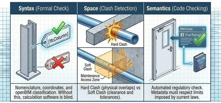

La vérification formelle et la structure des données
Le premier niveau est de type syntaxique et géométrique-formel. Avant même d’analyser le contenu technique, le validateur doit s’assurer que le modèle respecte les « règles d’engagement » informatiques établies dans le BEP. Cela inclut le contrôle de la bonne dénomination des fichiers, l’alignement des systèmes de coordonnées géoréférencées (pour éviter que des disciplines différentes naissent à des points différents de l’espace) et, surtout, la bonne classification des entités openBIM. Un pilier structurel doit être catégorisé rigoureusement comme IfcColumn et non comme un volume générique, sinon les logiciels de calcul ou d’estimation ne seront jamais en mesure de le reconnaître.
Le coordination spatiale et la Clash Detection
Le deuxième niveau aborde les interférences physiques et géométriques à travers la Clash Detection. L’objectif est de résoudre les conflits dans l’espace virtuel du modèle avant qu’ils ne se transforment en imprévus coûteux sur le chantier. Les vérifications se divisent principalement en :
- Hard Clash – chevauchements géométriques nets entre éléments de disciplines différentes, comme une canalisation qui traverse une poutre en béton armé.
- Soft Clash (ou vérifications de conformité) – contrôles liés aux tolérances géométriques et aux espaces fonctionnels minimaux nécessaires, par exemple l’espace de manœuvre devant un tableau électrique ou l’accessibilité pour la maintenance d’une machine hydronique.
La conformité réglementaire et informative (Code Checking)
Le troisième niveau, le plus complexe, est le Code Checking, c’est-à-dire la vérification sémantique et réglementaire. Ici, on vérifie que les objets du modèle contiennent tous les métadonnées et attributs requis par le Cahier des Charges Informatiques en fonction de la phase de projet spécifique. Par exemple, pour une porte coupe-feu insérée dans un chemin d’évacuation, le Code Checking vérifiera automatiquement que le champ relatif à la classe de résistance au feu (EI) est rempli et que la valeur saisie respecte les limites imposées par la réglementation incendie en vigueur.
Effectuer manuellement ces sessions de contrôle sur des dizaines de fichiers IFC fédérés est une opération anachronique et risquée. Il devient donc fondamental de centraliser ces activités. La plateforme usBIM offre des outils avancés de model checking, clash detection et code checking directement dans le cloud. Cela permet aux BIM Coordinators et BIM Validators d’analyser les modèles IFC, d’isoler les non-conformités, de tracer les variantes et d’assigner les « tickets » de résolution aux respectifs concepteurs sans jamais avoir à quitter l’environnement de partage de données, réduisant à zéro les temps morts et les transferts de fichiers non protégés.
Les 3 niveaux de validation du modèle
