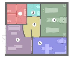

A seguir, proponho um esquema planimétrico identificando as áreas funcionais geralmente mais difundidas.
Esquemas, elaborados gráficos e renders que te proponho neste foco foram todos elaborados com Edificius. Você pode baixar a versão de teste do software para o planejamento de construção 3D, utilizar o exemplo do projeto de um centro estético que eu forneci e tentar imediatamente também produzir imagens de projeto ou renders como estes.
Esquema de espaços e funções
Esquema espaços e funções — Realizado com o software Edificius
  1. Banheiro clientes
  2. Banheiro funcionários/estoque
  3. Zona de massagens/Tratamento corporal
  4. Desembarque
  5. Entrada/Recepção
  6. Zona de manicure/pedicure
Zonificação: recepção, áreas de serviço e espaços comerciais

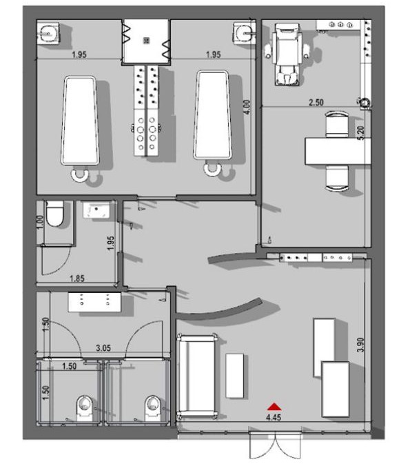

É possível realizar centros estéticos de grandes dimensões (100 m² ou mais), médias dimensões (cerca de 70 m²) ou pequenas dimensões (aproximadamente 40 m²).
No meu exemplo, considero o projeto de um centro estético de 70 m² onde é possível distinguir 3 ambientes:
  • entrada da recepção
  • banheiros
  • área de tratamentos.
A área entrada foi pensada para dar um forte impacto visual e ‘impressionar’ favoravelmente o cliente.
Para dar mais ritmo às superfícies planas, tanto horizontais quanto verticais, pensei em inserir forros e paredes falsas perfuradas, enfatizadas pelo uso de fitas de LED e spots.
Além disso, para diminuir ainda mais a monotonia, inseri algumas prateleiras dentro das nichos presentes na parede atrás do balcão e na parede de fundo.
Para garantir mais iluminação e um melhor efeito cênico, utilizei um material laqueado nas paredes e nos forros, e um tijolo aparente pintado de branco para a parede da entrada e para a curva de separação entre entrada e corredor.
Previ também dois espaços para os banheiros, um para os clientes e um para a equipe.
O primeiro apresenta duas áreas de WC e um corredor acessíveis também por pessoas com deficiência; o segundo é composto por uma área de WC e um corredor, utilizado também como pequeno depósito. Ambos os banheiros são revestidos com material facilmente lavável, conforme prescrito pela normativa.
A área de “tratamentos” é composta por dois ambientes: um destinado a massagens, tratamento facial, depilação (e outros tratamentos que necessitam de macas) e um destinado a pedicure e manicure (além de outros tratamentos que não necessitam de equipamentos especiais).
A primeira sala apresenta no meio uma parede alta de 2,20 m que separa as duas estações das macas; apresenta também, um chuveiro em comum e uma pia para cada estação. As paredes são revestidas com madeira tratada.
A segunda sala, por sua vez, é um ambiente único onde pensei em inserir uma mesa com assentos para manicure e uma estação destinada à pedicure: neste caso, as paredes são tratadas com material lavável para respeitar as normas higiênicas.
