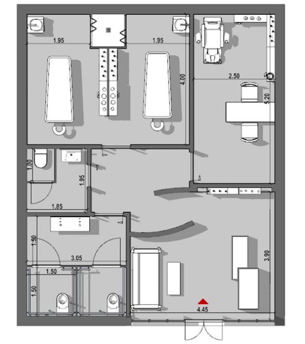

Il est possible d’avoir plusieurs fonctions au sein du centre esthétique ; par conséquent, les dimensions des différents espaces dépendront de celles-ci.
Ci-dessous, nous vous proposons un schéma planimétrique identifiant les zones fonctionnelles généralement les plus répandues.
Les schémas, les documents graphiques et les rendus que nous vous proposons dans ce focus ont tous été élaborés avec Edificius. Tu peux télécharger l’essai du logiciel de conception de bâtiments 3D, utiliser l’exemple du projet d’un centre esthétique que je t’ai fourni et essayer tout de suite de produire des images de projet ou des rendus comme ceux-ci.
projet d’un institut de beauté : schéma de distribution et fonctionnel - réalisé avec logiciel conception architecturale BIM
Schéma de distribution et fonctionnel – réalisé avec Edificius
  1. Salle de bain clients
  2. Salle de bain employés/stock
  3. Zone massages/Soins du corps
  4. Dégagement
  5. Entrée/Réception
  6. Zone manucure/pédicure
Zonage : réception, zones de service et espaces commerciaux
Entrée
Les caractéristiques de cet espace se distinguent par plusieurs facteurs qui rendent l’environnement accueillant et confortable : il faut prendre en compte certains aspects esthétiques pour impressionner immédiatement le client et le mettre à l’aise.
Zone salle d'attente - Edificius - logiciel conception architecturale BIM
Zone salle d’attente | Rendu réalisé avec Edificius
Services sanitaires pour les clients
Comme pour toute activité ouverte au public, il est nécessaire de respecter les normes d’accessibilité pour les personnes en situation de handicap et donc de prévoir des services sanitaires avec des dimensions suffisantes pour ne pas entraver leur utilisation facile. En général, les mesures utilisées pour le dimensionnement sont :
  • 1,50 x 1,50 m pour les WC sans lavabo interne
  • 1,80 x 1,80 m pour les WC avec lavabo interne
  • 2,40 m comme hauteur minimale.
Il est également opportun de considérer la taille de l’anti bain, qui doit maintenir une largeur de 1,50 m pour permettre une manœuvre aisée aux personnes en situation de handicap.
Pour plus d’informations sur le sujet, veuillez consulter le focus «Comment concevoir une salle de bain pour personnes à mobilité réduite, normes et caractéristiques».
Services sanitaires pour le personnel
Étant un environnement réservé au personnel, il n’est pas nécessaire de tenir compte des dimensions minimales prévues pour les personnes en situation de handicap, donc les dimensions minimales recommandées pour garantir un mouvement aisé sont de 0,90 x 1,00 m, sans la présence du lavabo interne qui peut également être placé dans l’anti bain.
Ce dernier doit être dimensionné de manière à garantir une utilisation facile et confortable, en tenant compte à la fois de l’ouverture de la porte des toilettes et de la profondeur du lavabo.
Si l’espace le permet, un rangement peut également être prévu, afin de concentrer toutes les fonctions destinées au personnel dans une seule zone.
Zones de traitement
Dans cette catégorie, toutes les zones destinées au traitement du corps sont indiquées, telles que : salle de massage, zone pour l’épilation, espace manucure et pédicure, traitements du visage, solarium, etc.

Il est possible de réaliser des centres esthétiques de grande taille (100 m² ou plus), de taille moyenne (environ 70 m²) ou de petite taille (environ 40 m²).
Dans mon exemple, je considère la conception d’un centre esthétique de 70 m² dans lequel il est possible de distinguer 3 espaces :
  • entrée réception
  • toilettes
  • zone de traitements.
La zone entrée a été pensée pour donner un fort impact visuel et ‘impressionner’ favorablement le client.
Pour donner plus de rythme aux surfaces planes, tant horizontales que verticales, j’ai pensé à insérer des faux plafonds et des cloisons perforées, mises en valeur par l’utilisation de bandes LED et de spots.
De plus, pour diminuer encore plus la monotonie, j’ai inséré quelques étagères à l’intérieur des niches présentes sur le mur derrière le comptoir et sur le mur de fond.
Pour garantir une meilleure illumination et un meilleur effet scénique, j’ai utilisé un matériau laqué sur les murs et les faux plafonds, et une brique apparente peinte en blanc pour le mur à l’entrée et pour celui courbe de séparation entre l’entrée et le dégagement.
J’ai également prévu deux espaces pour les toilettes, une pour les clients et une pour le personnel.
La première présente deux zones WC et un dégagement accessibles également aux personnes handicapées ; la seconde est composée d’une zone WC et d’un dégagement, utilisée également comme petit dépôt. Les deux toilettes sont revêtues d’un matériau facilement lavable, comme prescrit par la réglementation.
La zone des « traitements » est composée de deux espaces : l’un destiné aux massages, soins du visage, épilation (et autres traitements nécessitant des lits) et l’autre destiné à la pédicure et à la manucure (ainsi qu’à d’autres traitements ne nécessitant pas d’équipements particuliers).
La première pièce présente au milieu un mur haut de 2,20 m qui sépare les deux postes des lits ; elle présente également une douche commune et un lavabo pour chaque poste. Les murs sont revêtus de bois traité.
La seconde pièce, en revanche, est un espace unique dans lequel j’ai pensé à insérer une table avec des sièges pour la manucure et un poste destiné à la pédicure : dans ce cas, les murs sont traités avec un matériau lavable pour respecter les normes d’hygiène.
