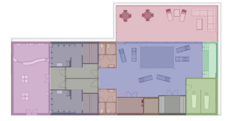

Projet d'un centre de bien-être - Schéma des espaces
 Plan de l’immeuble et identification des fonctions
Data cette prémisse, il est compris comme prioritaire dans la conception du centre de bien-être l’identification de la cible de référence : c’est en fonction de celle-ci qu’on va créer un espace cohérent et les conditions de bien-être et de détente.
À cet égard, il est important de définir si le centre est indépendant ou s’il soutient une autre structure, comme par exemple un hôtel : dans ce dernier cas, il faudra également distinguer si le service est offert exclusivement aux clients de l’hôtel ou s’il est ouvert également aux personnes extérieures.
C’est pourquoi la cible influence de manière décisive la distribution des espaces et, surtout, des entrées.
Définie l’indépendance ou non de la structure, il est possible d’identifier l’entrée, espace fondamental où se fait la première interaction avec le client. Elle pourra être organisée de manière à accueillir non seulement la réception avec la caisse, mais aussi une salle d’attente et une zone dédiée à l’exposition et à la vente des produits.
Au-delà de l’entrée, il faut positionner la zone wellness à laquelle il sera possible d’accéder de manière directe ou indirecte :
  • directe si la zone d’entrée a un contact direct avec les espaces de l’aire de bien-être où sont également situés les vestiaires ;
  • indirecte si l’entrée et la zone wellness sont séparées par une zone filtre qui peut être représentée par les mêmes vestiaires.
La zone wellness doit être organisée de manière à garantir le bien-être psycho-physique du client, en exploitant également les notions dérivées de la conception des thermes romaines et donc les thèmes de calidarium, frigidarium et tiepidarium.

Projet d’un centre de bien-être : exemple
La définition de la planimétrie d’un centre de bien-être est une étape cruciale qui nécessite une compréhension profonde des interactions entre les espaces et de l’expérience que l’on souhaite offrir aux clients. Les zones doivent être bien connectées entre elles, tout en garantissant la confidentialité nécessaire, surtout dans les zones dédiées aux traitements individuels.
Voyons comment procéder avec un exemple pratique.
Le centre de bien-être conçu se développe suivant un parcours linéaire et divisant l’ensemble de la structure en 3 grandes sections : de cette manière, on a voulu créer une nette séparation entre l’entrée et la zone bien-être, en utilisant le vestiaire comme zone de filtre. On a privilégié ce type d’organisation des espaces intérieurs pour donner une direction claire au client :
entrée dans la structure / changement de vêtements dans le vestiaire / utilisation des espaces de la zone bien-être
Étant donné cette macro division, on a ensuite procédé à une schématisation supplémentaire des fonctions à l’intérieur de l’espace, associant à chaque macro-catégorie une série d’environnements qui la caractérisent :
  • dans la première zone, on trouve le département des ventes et la réception ;
  • dans la deuxième zone, il y a des vestiaires (séparés par sexe), des couloirs et des douches qui leur sont associés, et enfin les toilettes ;
  • dans la troisième zone, nous avons la sauna, la douche émotionnelle, le bain turc, la salle des massages, le parcours Kneipp, la piscine avec zone de jacuzzi et une zone de détente extérieure.
Centre de Bien-être - Schéma zones
Schéma du centre spa
A niveau dimensionnel, dans le respect de la réglementation générale, des zones ont été réalisées avec les caractéristiques suivantes :
